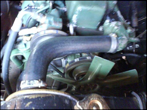

    Amigos, boa noite. Como não tenho experiência, gostaria de saber como faço para confirmar se o motor abaixo é o 364 ou o 364-LA? Abraços. Menezes

    Menezes,
    Na plaqueta do motor, vem escrito qual versão é.... essa plaqueta tanto está na tampa de valvulas, qto na parede do bloco do lado do motorista....
    Visualmente, é dificil definir... pois o bloco praticamente é identico.... muda algumas coisas, tipo coletor de admissao, respiro da tmapa de valvulas..... apesar q o motor pode estar preparado por dentro, sendo 364LA...
    Aparentemente, esse motor da foto é um 364 que foi turbinado....
    Abs...

    Bom dia Felippe,
    Muito obrigado, sua informação veio a confirmar o que já tava desconfiado. O motor é o da agora minha branquela (pickup CD, 94). O vendedor me falou que o motor foi trocado por um do mercedinho 710 (presumi que seria o LA), mas ele não soube dizer se era.
    Havia visto a plaqueta na segunda (ela esta pintada) mas dava para ver gravado em baixo relevo apenas 364 (ponderei isso na compra e para não ficar chateado depois assumi que é um 364 na esperança, quem sabe, de ser o LA), ele ficou de mandar as notas de compra do motor (se é que vai encontrar...rsss...duvido, mans...).

    Me parece que o 364 LA é um motor preparado para turbinar e é original do Mercedes 912. Nunca equipou as Bands.
    A configuração da sua Band é igual a da minha. Saiu com motor OM364 e 5 marchas (originais do ano 93 e alguns 94)
    São carros muito desejados, procurei muito e encontrei o meu jipe. Para muitos (inclusive eu), é a melhor configuração.

    Esse motor do anexo é um om364 q foi turbinado! A tampa de valvulas do om364la é ligeiramente arredondada! E possui outros detalhes mínimos na aparencia. Ele é diferente mesmo é "por dentro"!
