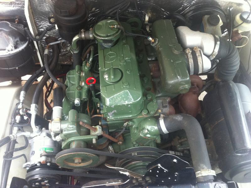

    Menezes SP
    1 Anexo(s)
    Amigos, boa noite. Como não tenho experiência, gostaria de saber como faço para confirmar se o motor abaixo é o 364 ou o 364-LA? Abraços. Menezes
    Anexo 329230
  • 23/01/2012, 18:27
    Fe_jipeiro
    Menezes,
    Na plaqueta do motor, vem escrito qual versão é.... essa plaqueta tanto está na tampa de valvulas, qto na parede do bloco do lado do motorista....
    Visualmente, é dificil definir... pois o bloco praticamente é identico.... muda algumas coisas, tipo coletor de admissao, respiro da tmapa de valvulas..... apesar q o motor pode estar preparado por dentro, sendo 364LA...
    Aparentemente, esse motor da foto é um 364 que foi turbinado....
    Abs...
  • 24/01/2012, 10:10
    Menezes SP
    Bom dia Felippe,
    Muito obrigado, sua informação veio a confirmar o que já tava desconfiado. O motor é o da agora minha branquela (pickup CD, 94). O vendedor me falou que o motor foi trocado por um do mercedinho 710 (presumi que seria o LA), mas ele não soube dizer se era.
    Havia visto a plaqueta na segunda (ela esta pintada) mas dava para ver gravado em baixo relevo apenas 364 (ponderei isso na compra e para não ficar chateado depois assumi que é um 364 na esperança, quem sabe, de ser o LA), ele ficou de mandar as notas de compra do motor (se é que vai encontrar...rsss...duvido, mans...).
    Passei por um mecânico recomendado por um Toyoteiro da cidade onde ela estava e em uma vistoria e depois de dar uma volta disse que o conjunto mecânica e de transmissão estava muito bom, mas não soube falar se era 364 ou 364LA. Aproveitei e fiz com ele a troca de óleo, filtros e da bomba manual de sangramento do diesel que estava estragada (R$ 34,00, ainda bem que era um MB e a peça achou fácil).
    Viajei pela primeira vez com ela ontem (na volta da compra), foram 407 km de asfalto em 5 horas, deu para curtir muito com a família que estava junto). Para o que conhecia a respeito (nada, kkkk) o motor tá sobrando (ficaria melhor com um alongamento um dos próximos passos, antes: regular freio de mão - ela tá com os quatro a disco mas o freio de mão que já estava fraco agora nada (andei com o freio puxado, me senti um orelhudo), trocar retentor do câmbio c/ pequeno vazamento, barulho da caixa de direção e outros para verificar - na saída estava sem barulho, na chegada com a vibração começou a parecer vários que vou estar vendo, odômetro que não funciona, enfim...muita diversão).
    Bom, vou aprofundar nessa questão do motor se são as peças internas trocadas ou se era papo de vendedor e posto novidades depois.
    Bom agora não sou mais um sem Band. Agora é por a mão na graxa !
    Abs.
    Menezes
  • 24/01/2012, 12:47
    Dimasi
    Menezes, parabéns pela Band. Essa safra é a mais desejada entre os toyoteiros. Quanto ao freio de mão, ou vc compra um kit com freio a disco, ou esquece. Como vc falou, é mão na graxa.
  • 24/01/2012, 23:19
    hercilio.neto
    Me parece que o 364 LA é um motor preparado para turbinar e é original do Mercedes 912. Nunca equipou as Bands.
    A configuração da sua Band é igual a da minha. Saiu com motor OM364 e 5 marchas (originais do ano 93 e alguns 94)
    São carros muito desejados, procurei muito e encontrei o meu jipe. Para muitos (inclusive eu), é a melhor configuração.
  • 25/01/2012, 11:58
    maxdelta
    Esse motor do anexo é um om364 q foi turbinado! A tampa de valvulas do om364la é ligeiramente arredondada! E possui outros detalhes mínimos na aparencia. Ele é diferente mesmo é "por dentro"!
