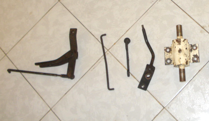

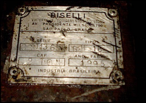

    segue fotos do meu guincho biselli. minha band é 88, 4m sincrinizado com reduzida.

    Olá Deumares,
    vc tem o mais importante nas mãos, que são: a tomada de força adequada para o seu cambio e tb a engrenagem para instalação da tomada de força, que é fundamental e a maioria dos Biselli a venda não possuem esta engrenagem. Agora é só mandar fazer os cardãs e dar um bom trato no guincho e ficará zerado.
    O meu Biselli é ano 1979 e está inteiro trabalhando firme e forte até hoje e o melhor o seu é bem novo, 1995, precisa somente de bons tratos agora.
    Sucesso ai na instalação!!!

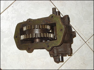

    Olá pessoal!

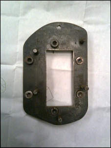

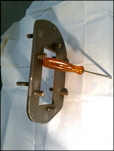

    Tive um guincho Biselli instalado muitos anos numa Band (ano 76) com caixa antiga (4 marchas sem reduzida) mas com a tomada de força da caixa mais nova, usando um flange de chapa de 1/4". Depois quando troquei a Band por uma 92 passei o guincho pra ela mas tive que abrir a caixa pra botar a engrenagem de dentro. Este guincho é exelente, já desatolou as Bands muitas vezes alem de outros trabalhos de muita força tipo arrastar pesos e arrancar tocos de árvores.
    Aqui vão umas fotos do flange:

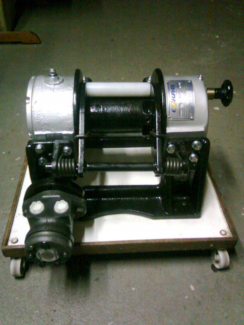

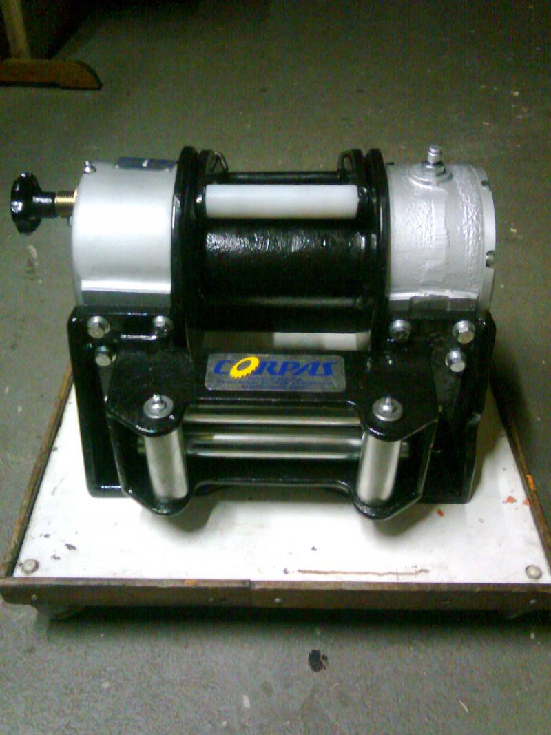

    Outra sujestão é instalar um guincho hidráulico, que não necessita de tomada de força, apenas uma bomba hidráulica que pode ser acionada por correias. Há algum tempo adquiri um da Mecânica Corpas, de Caxias do Sul para movimentar com a quilha retrátil de um veleiro. Muito reforçado e capacidade para pelo menos 4 toneladas de arraste. O Engenheiro Rech dá todas as informações com muito boa vontade. ..:: Mecânica Corpas ::.. E mail: corpas @corpas.com.br

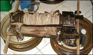

    Aqui umas fotos do guincho Corpas:
