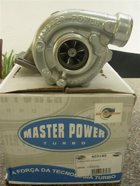

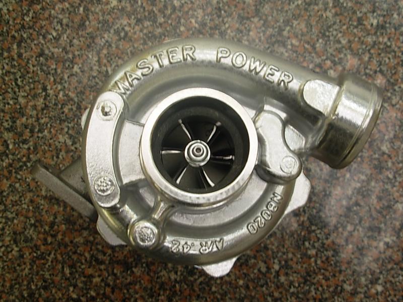

    Segue o cod. da turbina e fotos:
    COD.: 802185

    Miniaturas de Anexos Miniaturas de Anexos -turbina-master-power-1-.-802185.jpg   -turbina-master-power-1-.-802185-2.jpg   -turbina-master-power-1-.-802185-3.jpg

    Eu postei acima fotos e o modelo da turbina.

    Obrigado pelas fotos! Eu pedi um orçamento a Turbo Anhanguera mas não coloquei o código, mas agora fica muito mais fácil encontrar a turbina correta. Obrigado!!

    Guiga surgiu uma pulga atraz da orelha com relação a turbina, vc colocou que é 42/48 que vc usa na sua band., pôrem pelo cod. no site da turbo anhanguera, esse codigo é da 42/63.
    Será que vi errado, ou é isso mesmo.

    Eu já estava vindo fazer a mesma pergunta, tanto no site da Turbo Anhanguera quanto da Master Power estão assim.
    Mas o importante disso tudo é, se for realmente com essa configuração que você consegue essas rotações que escreveu, para mim está ótimo.

    Oi Estevao,
    pelo site o caracol eh .63 porem em conversa com o consultor o caracol recomendado e de melhor resultado para Band eh o .48.
    Sendo assim eles montam na hora da encomenda na configuracao .42/.48

    Opa duvida retirada, agora ja sei com certeza qual a quantidade de fermento usar nessa receita hehehehehe.42/.48
