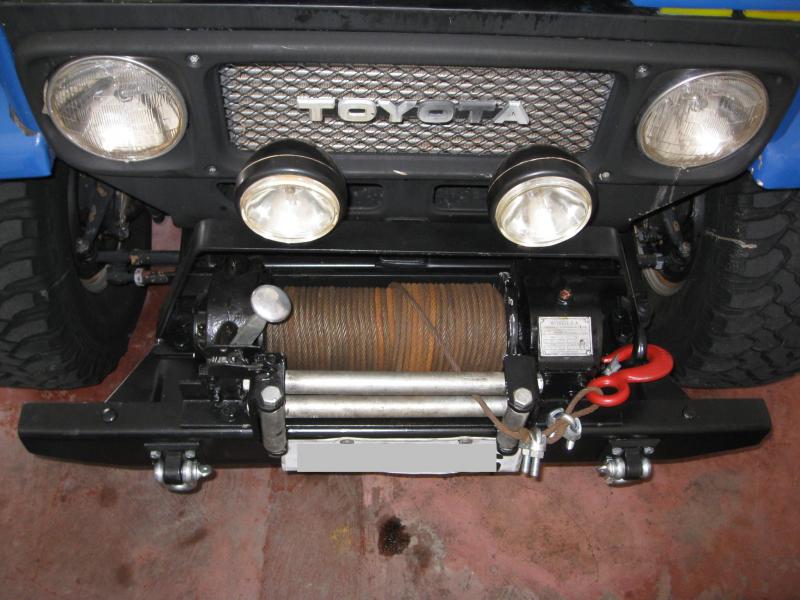

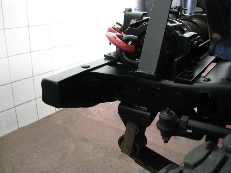

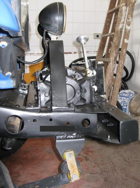

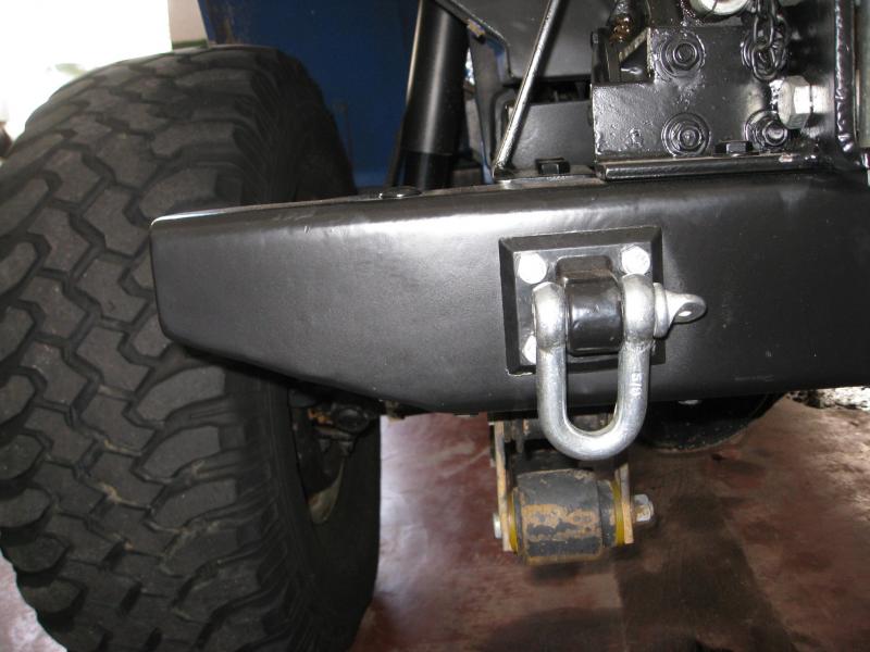

    Ola amigos,
    atendendo a pedidos seguem algumas fotos do para-choques.
    LM - a tomada de forca Ekron ligada a caixa de transferencia somente aciona o carda, extraindo forca da caixa e como no Ensimec ou Ekron funciona da seguinte forma:
    1 - Alavanca da tracao(4x4) em posicao NEUTRO, aciona-se a alavanca do guincho no assoalho e temos: 1a. a 4a. marchas recolhem o cabo e a marcha a re desenrola/libera o cabo.
    2 - O mesmo procedimento acima pode tb ser realizado com a alavanca da tracao em posicao 4x4(normal) ou 4x4(reduzida) assim pode se acionar o guincho e tb movimentar as rodas tracionadas para vencer o obstaculo.
    - Chico, obrigado pelos elogios
    - Cristiano, realmente nao eh algo dificil de fazer...e aconselho a testar as habilidades primeiro no seu para-choques atual que ja esta meio baleado mesmo...e depois de pegar o jeito parte para fazer em um novo.
    Miniaturas de Anexos Miniaturas de Anexos -para-choques-frente-1-.jpg   -img_0872.jpg   -img_0869.jpg   -img_0876.jpg   -img_0875.jpg

    Que luxo, você fechou o parachoque na laterais!
    Não veio a cabeça o nome da peça, mas aquela peça em formato de triângulo que liga o parachoque ao chassi, é a original? ou você mandou fazer umas mais reforçadas?

    Cristiano, os triangulos ou "borboletas" que fixam o para-choques ao chassi sao as originais e nao precisam ser alteradas.
