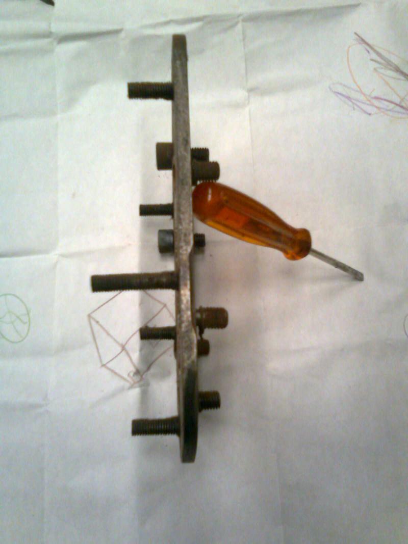

  • 12/08/2012, 15:47
    talha-mar
    3 Anexo(s)
    Olá pessoal!
    Tive um guincho Biselli instalado muitos anos numa Band (ano 76) com caixa antiga (4 marchas sem reduzida) mas com a tomada de força da caixa mais nova, usando um flange de chapa de 1/4". Depois quando troquei a Band por uma 92 passei o guincho pra ela mas tive que abrir a caixa pra botar a engrenagem de dentro. Este guincho é exelente, já desatolou as Bands muitas vezes alem de outros trabalhos de muita força tipo arrastar pesos e arrancar tocos de árvores.
    Aqui vão umas fotos do flange:
    :Anexo 364151Anexo 364152Anexo 364153
    Outra sujestão é instalar um guincho hidráulico, que não necessita de tomada de força, apenas uma bomba hidráulica que pode ser acionada por correias. Há algum tempo adquiri um da Mecânica Corpas, de Caxias do Sul para movimentar com a quilha retrátil de um veleiro. Muito reforçado e capacidade para pelo menos 4 toneladas de arraste. O Engenheiro Rech dá todas as informações com muito boa vontade. ..:: Mecânica Corpas ::.. E mail: corpas @corpas.com.br
    Espero ter ajudado
    Henri

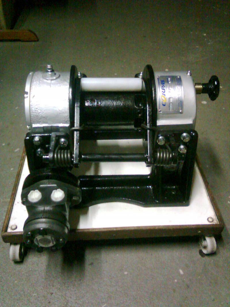

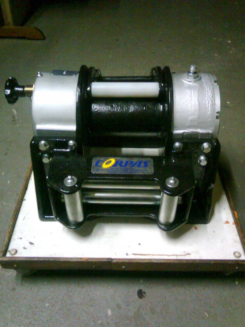

  • 12/08/2012, 15:58
    talha-mar
    2 Anexo(s)
    Aqui umas fotos do guincho Corpas:
    Anexo 364156Anexo 364157
