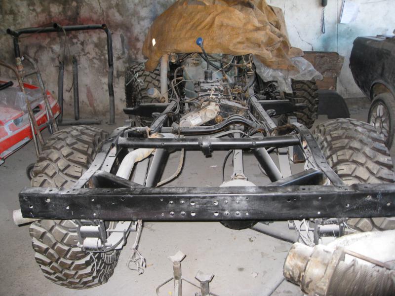

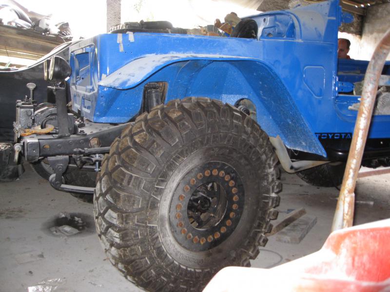

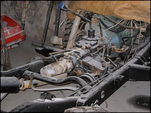

    Guiga, estava vendo estas ultimas fotos do escapamento e percebi que voce o passou pra fora do chassis. essa foi a melhor solução que encontrou por causa do guincho mecanico?
    nao cabe mesmo ali entre o carter e o cardã do guincho!?
    nao corre o risco de pegar na trilha e o chassis amassar o cano? por exemplo ao passar numa pedra, sei lá?
    nao deu pra ver exatamente onde ele sai pra fora do chassis pois se esta dentro do raio da roda, esse e até o fim do feixe isso nao aconteceria.
    daria pra voce mandar uma foto da sua band, vista pela lateral para eu dar uma olhada em como ficou isso?
    tenho o guincho mec e pretendo instalar o turbo.
    obrigado

    Olá Otávio, tudo bem?

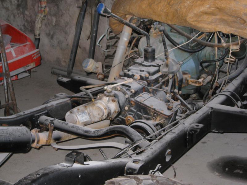

    O posicionamento da tubulação do escape segue(se aproxima) ao esquema original proposto pela Toyota quando as Band saiam com guincho(opcional) já na concessionária. Algumas Band tem até estapado na parte interna do paralamas o local onde deve-se fazer o furo para a passagem do escape.
    Nesta montagem o escape passa por fora do chassi somente para desviar do cardã do guincho e retorna para parte interna do chassi logo após a "asa" que faz o suporte do estribo.
    Envio abaixo algumas fotos para tentar ilustrar menor...são fotos "inéditas" da Band que está ha mais de 1 ano no estaleiro...por isso tanta poeira.
    Ps.: Depois das fotos vale olhar novamente as fotos deste post pois acredito ficará mais claro: http://www.4x4brasil.com.br/forum/sh...t=49212&page=8
    Qualquer duvida é só chamar!
    Abrs
    Miniaturas de Anexos Miniaturas de Anexos -img_3147.jpg   -img_3676.jpg   -img_3692.jpg   -img_0856.jpg   -img_3678.jpg

    humm agora deu uma ideia melhor como ficaria.
    a primeira foto era exatamente o que queria ver.
    muitissimo obrigado pelas fotos e informação.
    abraços
