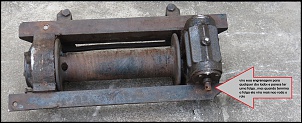

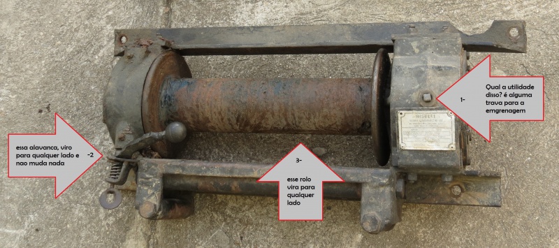

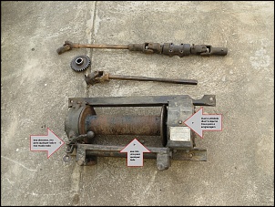

    amigos estou com um problema, faz um tempo comprei um guincho biselli, mais nao estou entendendo algumas coisas, sera q alguem pode me ajudar ou indicar alguem? sou do interior de SP, regiao de Bauru.

    Vamos lá:Alavanca na foto à esquerda = Engate e desengata o carretel ,tem ponto certo no carretel para acoplar ,ou seja,vai rodando carretel até acoplar.
    carretel vai rodar para qualquer lado senao tiver acoplado através da alavanca.
    Bujao com cabeça quadrada serve para colocar óleo e nível é na lateral com mesmo tipo de bujao.
    O principal tu tem que é a engrenagem que vai dentro da pto.Falta a respectiva tomada de força.Esta tomada voce consegue reverter rotaçao do carretel.
    Senao conseguir a tomada da Bisseli tem outras marcas que servem ,tipo Ensimec e outras marcas que nao recordo.
    Quanto à folga que existe no eixo onde cardan vai colocado é mau sinal !Ou engrenagem de bronze dentro do guincho está estourada ou voce nao está sabendo girar a mesma pois com a mao sem um alicate de pressao na ponta do eixo nao consegue rodar o mesmo.
    Qualquer coisa estamos ai.

    Correto o que o Sergio falou acima, no eixo sem fim do cardã tem uma certa folga e com a mão ñ se consegue girar se o carretel estiver engatado, vai cerca de 1 liltro de óleo 140, a pouco troquei o óleo do meu.
