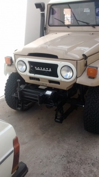

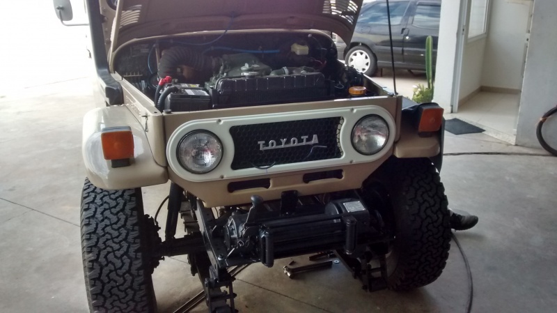

    Hoje dei uma desmontada p averiguação no meu ENSIMEC 4 toneladas, antes de iniciar a instalação. A redução é por rosca sem fim e está zerada.

    Não tinha muito óleo mesmo, mas eu sempre vou cuidar daqui por diante. Um detalhe que me chamou a atenção que a engrenagem maior, na parte dos dentes, tem um cavado para dentro, tipo meia lua, para acomodar 100% do pino com rosca, que vem da tomada de força. Bem bolado esse sistema.
