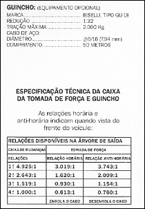

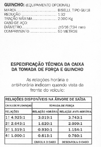

    qual a espessura e o comprimento do cabo de aço do biselli?

    Citação Postado originalmente por RODRIGO TOMITÃO Ver Post
    ta ai
    Juliano Suttili Jipe Band Curto 1986 - OM364 TDI - SPOA - 5M - DH - FD 4R - Guincho Biselli - Pneus 35R15 + 315R17 Max

    Tração máxima só 2000kg?

    Citação Postado originalmente por Fband Ver Post
    Sim.. antigamente não era que nem a medida que usam hoje em dia.. sei lá se era o peso do carro q ele puxava.... pq o biselli aguenta que nem o ekron que é 5.5 ton sem stress....

    Pois é, tenho um amigo que tem instalado um Biselli e o cabo é esse, de praticamente 8mm, o meu guincho, que é elétrico, tem o cabo de quase 10mm, bem maior.
    Eu acho que a espessura do cabo dos Biselli ser essa é por dois motivos: Primeiro foi exigência do Exército para caber mais cabo no carretel, e segundo, para servir como um fusível, pois o guincho mecânico não "apanha", se a band calçar em algum toco ou pedra e o motora não ver, quebra alguma coisa, o que talvez dimensionaram para ser o cabo. No elétrico, se chegar a calçar o eixo em um toco, ele "apanha-esquenta", aí o motora vai dar uma avaliada na situação.
