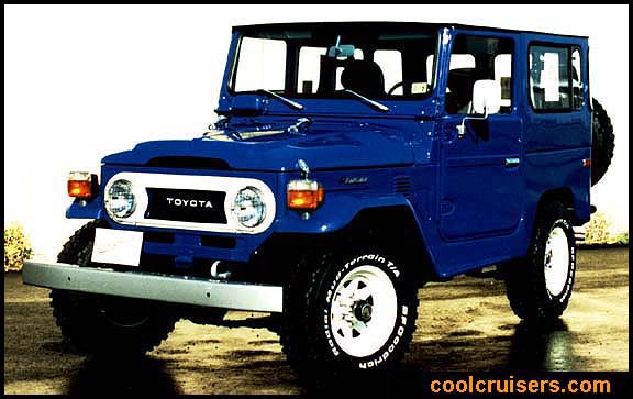

    Azul Toyota Original !!!!!!!!!!!!!!!!!!!!
    Pedindo sugestões de cor azul tem um que vai ficar show a sua bandeirantes inclusive pode seguir as cores da grade parachoque etc .....

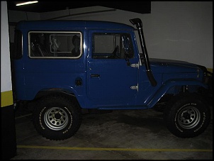

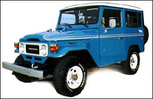

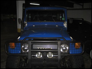

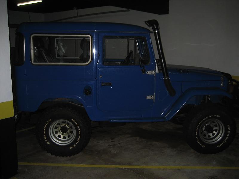

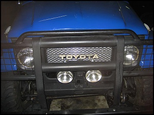

    Olá FM,
    existem diversos tons de azul que são muito bonitos, acredito ser mais fácil optar por um deles a ter que trocar a cor no documento. O que é bastante trabalhoso, a não ser que tenhas facilidades no Detran.

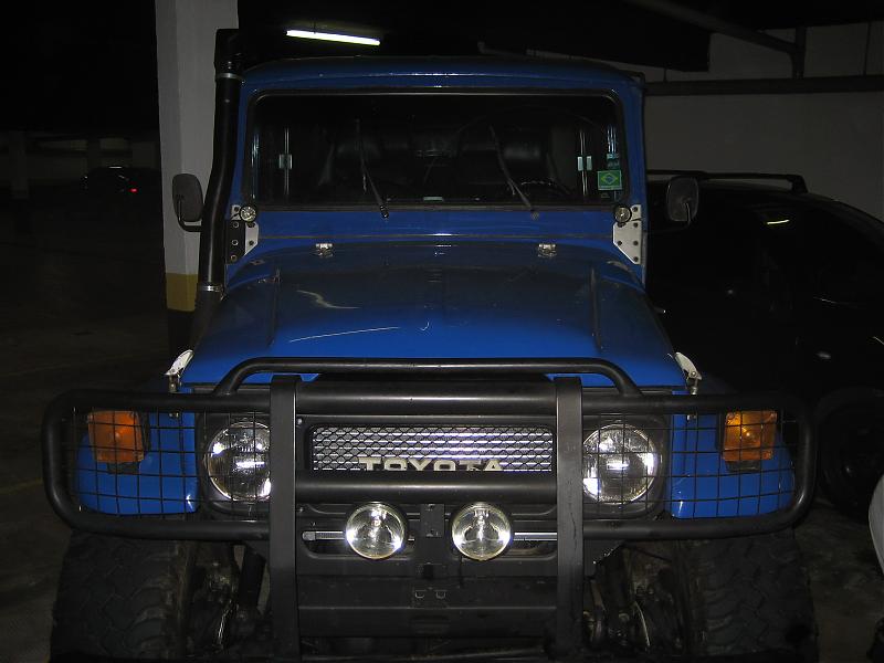

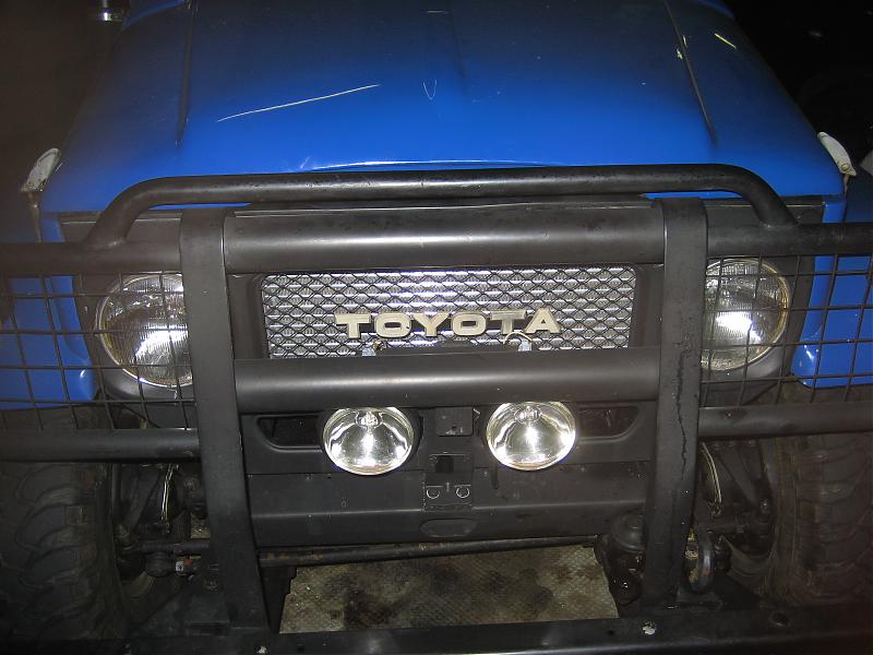

    Em termos de Azul prefiro os mais escuros no entanto, busquei duas fotos de Bands azuis para vc ver e segue uma foto da minha Band tb.
    Ultimamente tenho considerado pintar o meu teto de branco para dar um ar "old school" para a Band, como as do site: www.coolcruisers.com ...penso em pintar somente o teto e manter o resto dos detalhes e acessorios em preto(rodas, grade dianteira, para-choques, quebra-mato..etc), mantendo o aspecto agressivo e esportivo porém com cara de Band antiguinha com o teto branco. Detalhe este que tb deve render menor absorção de calor.
    Divirta-se e sucesso com a reforma!
    Abrs
