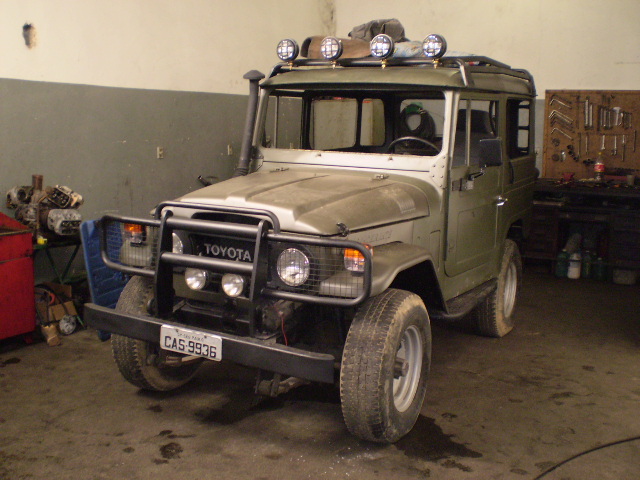

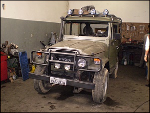

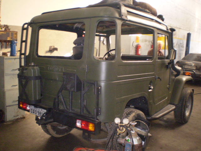

    Olá Amigos,
    Terminou a montagem dos acessórios, agora vai para o eletrecista.
    Olá Anderson,
    O motor é o original do 608.
    Miniaturas de Anexos Miniaturas de Anexos Reformando A Band.-p2040093.jpg   Reformando A Band.-p2040094.jpg   Reformando A Band.-p2040095.jpg

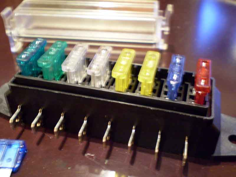

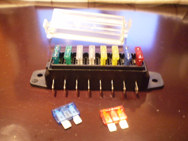

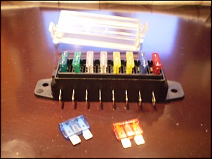

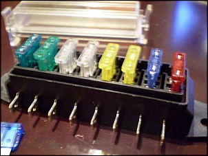

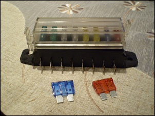

    Estou fazendo a eletrica e um up grade na cx de fusivel esto colocando a das fotos!!!
    Miniaturas de Anexos Miniaturas de Anexos Reformando A Band.-p2080096.jpg   Reformando A Band.-p2080099.jpg   Reformando A Band.-fusivel.jpg

    Carlos,
    venho cogitando este up grade na caixa de fusiveis da minha Band ha algum tempo.
    Tenho algumas perguntas:
    1- De qual carro eh a caixa das fotos?
    2- Em qual local posicionara esta nova caixa, no mesmo local da original?
    3- Qual o custo ja com os fusiveis?
    Muito obrigado e novamente parabes pelo trabalho na Band!!
    Esta cx. é propria para adapitação e up grade não tem carro definido "vai ser da Band."
    Eu não vou colocar na posição original pois fica ruim, deixei na mão do eletrecista que vai trocar toda a fiação
    eu paguei na cx R$ 45,00 e R$ 0,50 em cada fusivel e completando que sei que vc. vai perguntar onde comprei:
    Icea
    Av. Duque de Caxias, 314
    Tel 3331-6871
    São Paulo - SP
    e se precisar de um eletrecista BB eu indico o meu no Jaçanã zona norte.
