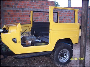

    Algumas fotos da reforma do Barrão.
    Miniaturas de Anexos Miniaturas de Anexos Reformando A Band.-barrao-006.jpg   Reformando A Band.-barrao-021.jpg   Reformando A Band.-barrao-037.jpg   Reformando A Band.-barrao-072.jpg   Reformando A Band.-barrao-106.jpg

    Mais algumas...
    Miniaturas de Anexos Miniaturas de Anexos Reformando A Band.-barrao-124.jpg   Reformando A Band.-barrao-166.jpg   Reformando A Band.-barrao-176.jpg   Reformando A Band.-barrao-240.jpg   Reformando A Band.-barrao-277.jpg

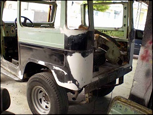

    Olá pessoal,
    a DOLORES entrou pra reforma sexta-feira! Desisti do cara de friburgo... nao tava rolando disposi$$ão! o trabalho dele é brilhante, mas pra mim nao tava rolando.
    descobri um cara que restaura vários carros antigos aqui bem proximo da minha casa. o trabalho me parece bom.
    ele me passou uma previsao de 3 semanas e uns quebrados.
    já combinei com que que farei visitas DIÁRIAS à oficina para acompanhar o trabalho. tb vou colocar a chapa xadrez (chao de onibus) no assoalho da mala, em cima da caixa de rodas, nas laterais e na porta do porta-malas.
    no mais, é rezar e muita pressão no cara.

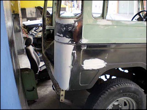

    geraldo, primiramente, irada sua band!
    vi que em sua reforma, vc tb teve que trocar a chapa em cima da caixa da roda...
    é muito comum ter podres nesse local, devido ao apoio do banco traseiro ser sob essa caixa... (to falando besteira????) por isso te perguntto: vc continuou apoiando o banco nela ou fez um "pé" para sustentar o banco?

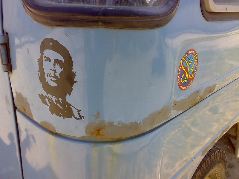

    em anexo, umas fotos da DOLORES com seus podrinhos....
    abs!!!

    Rafael,
    Obrigado.
    Na verdade só foi trocada a chapa da curva da lateral da band, o piso dela estava todo em perfeito estado.
    Com relação ao banco traseiro ele continua do mesmo jeito, a diferença é que aumentei 4 cm pra poder colocar a caixa de ferramentas embaixo do banco. Agora com relação a isso pretendo fazer um suporte pra ficar melhor.
    Tipo colocar um trilho pro banco ficar todo apoiado no trilho e não só sobre os engates do banco, porque quando faço trilha e tem passageiro no banco traseiro faz um barulho do banco empurrando a lata do piso.
    E esses "podres" da Dolores foram praticamente os mesmos que ajeitei no Barrão. Só que do Barrão eram mais embaixo, na caixa de roda mesmo...

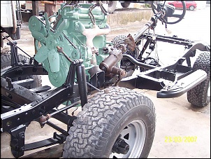

    Olá Amigos,
    Começou a montagem!!!
    Miniaturas de Anexos Miniaturas de Anexos Reformando A Band.-p9190044.jpg   Reformando A Band.-band..jpg
