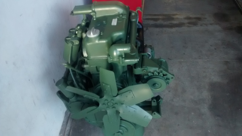

    Turbina p/ Band OM314 - Qual usar?-img_20151026_095229356.jpg
    Turbina p/ Band OM314 - Qual usar?-img_20151026_095248748.jpg
    Com esse coletor pró 608 a turbina fica lá em baixo ao lado do carter. Não sei se dá certo na Band.

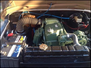

    Vou colocar um turbo biagio 42/48 e intercooler na minha Band. Antes de iniciar ja vi que vair dar dificuldade pra passar os tubos tanto da turbina quanto do intercooler. Principalmente por conta do alternador pq nao sei pq cargas dagua ele fica tao acima no cofre do motor??????? Outros OM 314 nao sao assim

    Bom Andrei,geralmente se usa o alternador nesta posição pra colocar no lugar dele o compressor de ar,o q me parece não ser o seu caso,voçe pode voltar ele pro lugar orig. Outra coisa q vai dificultar é a bateria, neste lugar fica dificil passar os dutos do interc. Quando eu pensava em turbinar minha 314 ,a fonte d inspiração era o carro do guiga toste ,da uma conferida. Sucessos na empreitada

    E já começa a brincadeira trocando o filtro de ar para um seco, que esse a óleo não combina com o turbo. E vai tomar um espacinho extra principalmente por conta do snorkel, mas vai planejando direitinho que cabe.

    Ja vi que vai ser trampo mesmo, ainda mais pq me haviam dito que esse filtro de ar que eu tenho, ja era seco
    Band longa 1982, curtas 91 e 2001.

    Citação Postado originalmente por AndreyPrevidelli Ver Post
    Valeu Jacildo e Caco.
    Posso estar enganado Andrey, mas esse filtro de ar já é a seco, pois não se parece em nada com o original banhado a óleo. Da uma conferida.

    Erro meu, deve ser seco, sim, desculpe. Vi a foto no celular e pela posição achei que era o original, mas olhando direito não é.
    De fato Sergio C
    É sim filtro seco, que está numa posição vertical pra ganhar espaço por causa do snorkel e as vezes confunde mesmo.
