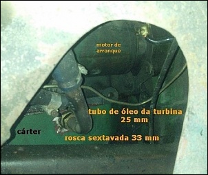

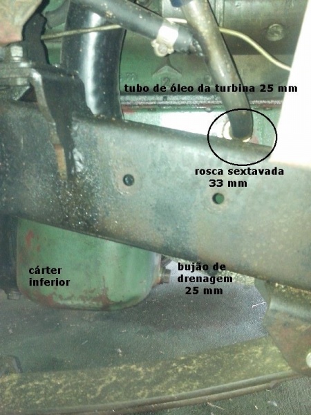

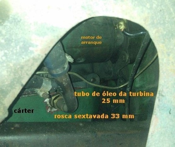

    Edcmanhaes, boa noite. O retorno do óleo da turbina para o cárter não oferece dificuldade. Basta furar na parte superior do cárter e adaptar a mangueira. Não há um local exato, mas escolhe-se sempre a parte superior do cárter. As imagens mostram melhor. Espero que te ajude. Abs,

    CAPT GOTTLIEB, bom dia!
    Com certeza ajudou sim... tive que parar a instalação (viagem a trabalho) mas no retorno vou furar onde indicaste. Muito obrigado!! Forte abraço.

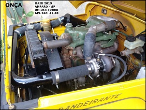

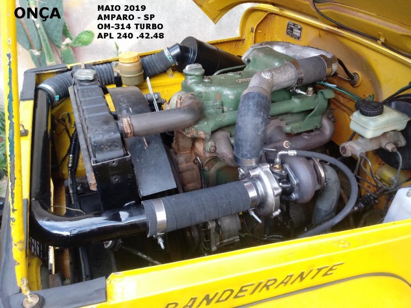

    Weslei, a turbina só detonaria o motor OM-314 se este estiver no final da sua vida útil. Eu turbinei meu ONÇA usando uma .42.48 e que alcança no máximo 0,7 Kgf/cm² de pressão. Ficou muito bom. Não sei a quilometragem do meu OM-314, mas com 35 anos de uso imagino que esteja entre 300.000 a 500.000 Km. Sei que estes motores podem durar até 800.000 a 1.000.000 Km se não forem judiados e por isto estou tranquilo.
