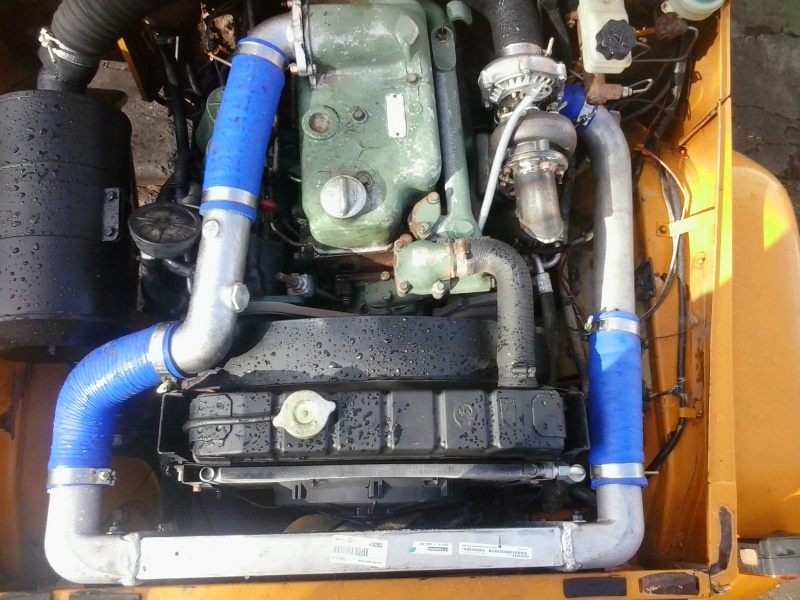

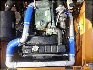

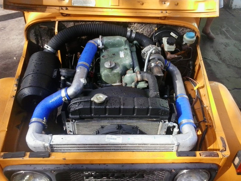

    Pessoal, vejam como ficou a minha instalação do Turbo + Intercooler...
    A viatura ainda está no mecânico, pois falta fazer o escape (vai ser diretão e de 3 pol), e tentar ajeitar a posição do filtro de ar para instalar o Snorkel eis que o mangote do intercooler atrapalha outra opção do filtro.
    Também tentarei solucionar o inicio do escape..., o mesmo sai da turbina e esta em forma de cotovelo e da a impressão de estrangular e restringir a saída, ou seja, verei com o meca se ele consegue fazer uma curva sutil...
    Dicas e criticas sempre são aceitáveis!!

    Só uma observação Helder, talvez seu ar condicionado fique um pouco fraco em dias quentes, o intercooler vai esquentar o ar na frente do trocador de calor dele.
    Costumo ver esta instalação com o ar condicionado na frente, intercooler no meio e radiador atrás.
    Mas você que vai ter que definir se o ar condicionado esta suprindo suas necessidades com esta montagem.

    ficou muito limpo a sua instalação, parabéns e depois nos conte como ficou o consumo em que velocidade e outros detalhes pertinentes, OK?

    Aparentemente está muito boa essa instalação, vai ficar com outra bandeirante.......
