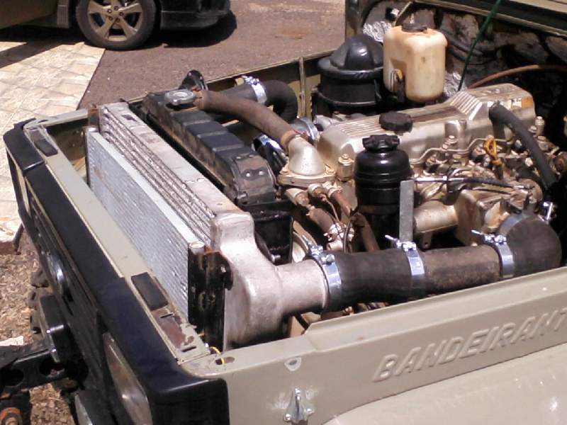

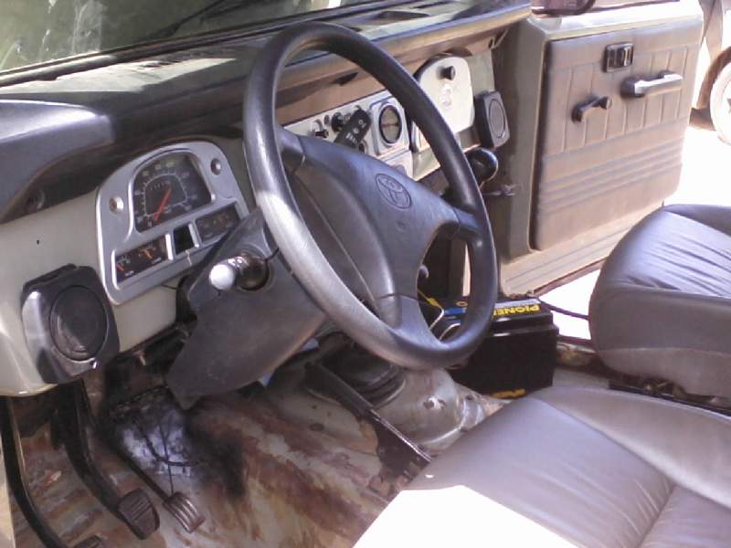

Anexo 386608Anexo 386609Anexo 386610Anexo 386611Anexo 386612minha band depois da instalação dos bancos do civic , coluna de direção da hilux, turbo, intercooler, ficou show de bola outra camionete. Agora só falta o ar.

Se vc turbinar, não vai querer outra coisa. Outro dia dirigi uma sem turbo, já tinha esquecido como é manca. Em subidas vc mantem a velocidade sem precisar reduzir e ainda corta todos carros miu. Em uma serra, quado a velo caia abaixo de 60, tinha que chamar uma 3a, esticar até uns 75 para tentar manter. Agora, com 60 bota uma 4a e vai embora 70.80,90... quinta e quanto a estrada permitir.
Fora a segurança nas ultrapassagens. A minha turbina é básica, sem intercooler e o motor não passa de 90ºC nem nas piores situações. Aliás em recente viagem aos lençóis, no meio da tarde com sol a pino, mantendo velocidade de cruzeiro entre 100 e 120, houvi pelo rádio pedidos dos companheiros de viagem para aliviar o ritmo, pq os 364 já tavam batendo no 100ºC hahahaha. Mas deve ter sido alucinação minha hehehehe.
