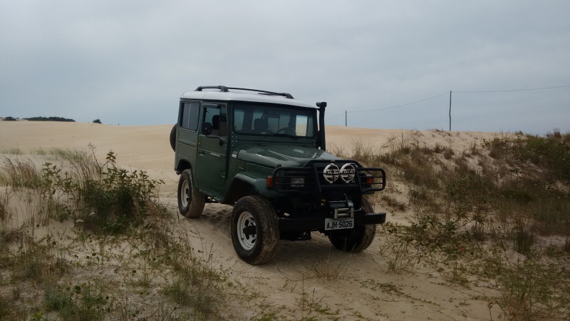

Anexo 517627
Dia se teste da viatura.
Estou conhecendo a bixa ainda.
Abraco

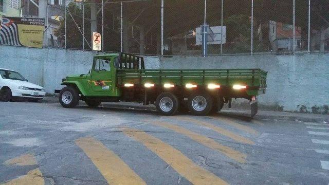

Pra quem quiser levar um pesinho a mais...
Anexo 518528
