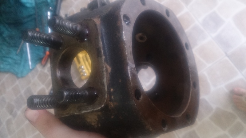

    Depois de tudo limpo e escovado, vamos começar a remontagem do conjunto.
    1º Coloco os prisioneiros no munhão com trava química média.
    2º Colocaremos as pistas novas dos rolamentos do munhão. Essas são fáceis. Você posiciona ela no local e com um pedaço de madeira maior que o tamanho dela, apoia e vai batendo com a marreta até a pista encaixar. Fica realmente um pequeno ressalto pra fora do corpo da bola do munhão.

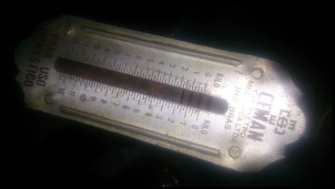

    7º Coloque as arruelas e aperte as porcas com 6-7,5 kgf SEMPRE movimentando o munhão para que não aconteça brinelamento das pistas dos rolamentos.
    Uma dica é ao invés de torquear usando a movimento da chave, usar o movimento do braço do munhão. Ou seja, mantém a posição da chave catraca parada e fica movimentando o braço do munhão num vai e vem, dessa forma você aperta a porca e movimenta o rolamento ao mesmo tempo.
    Agora meça a pré-carga do munhão, fixando a ponta da balança no olhal do terminal de direção e puxando vagarosamente em 90º.
    A pré-carga deve ser de 1,8 a 2,3kg. Ou seja, no momento em que começar o movimento do munhão, a balança tem de estar marcando entre esses valores.
    Caso não esteja enquadrado o valor, desmonte o conjunto novamente e altere os calços. Mais calços significa menor pré-carga.
    No meu caso, usei 3 em cada rolamento, um 'fino', um 'médio' e um 'grosso' e o valor ficou dentro do especificado.

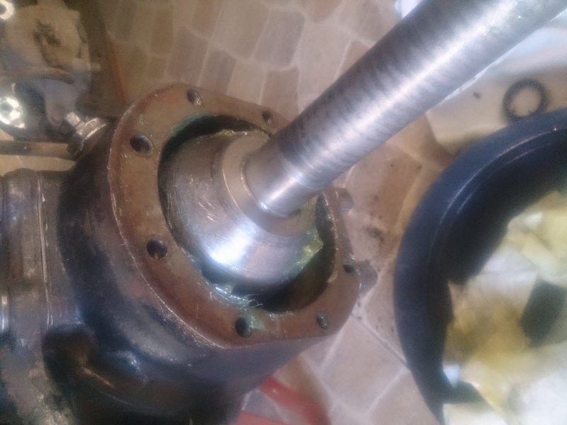

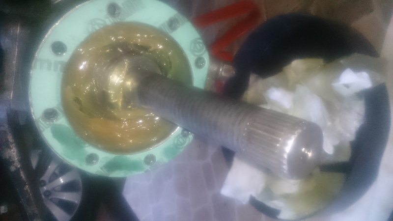

    9º Aplique cerca de 2/3 de graxa dentro do espaço do munhão e coloque o semi eixo com a homocinética dentro do eixo.
    Para colocar, tenha muito cuidado com o retentor, evitando bater nele e roçar com o semi eixo, tirando-o várias vezes, pois acaba raspando a borda do retentor.
    Para alinhar o semieixo dentro da caixa satélite, você vai precisar 'forçar' a ponta que está na sua mão para baixo, de forma que a ponta que está dentro do eixo, levante, encontrando as estrias. Depois disso, precisará levantar a homocinética para entrar dentro do munhão. Alinhando as partes planas. Pode ser necessário girar o cardã enquanto você tenta encaixar.
    O movimento do semi eixo tem que ser livre, sem agarros.

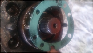

    Instale a nova junta também, usando silicone. Repare que a posição cortada da junta fica para baixo.

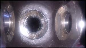

    12º Vamos agora montar o cubo. Precisamos colocar as pistas dos rolamentos novos.
    No caso do rolamento exterior(pequeno) eu posiciono a pista nova no lugar, e em cima, apoio a pista e os rolamento velho, para poder colocar um pedaço de madeira e ir batendo até ficar no local. Caso a pista velha fique presa também no cubo, é só dar uma leve batidinha por trás, que ela vai descolar, tomando cuidado para que não arranhe a nova.
    Lembrando que aqui, o ideal é usar uma prensa hidráulica. Como não tenho, foi assim.
    No caso do rolamento interno(grande), apenas a pista velha já consegue empurrar a nova até o devido lugar.
    Repare que nessa foto é possível ver as 'costas' das duas pistas, então, é só darmos uma batidinha na pista velha, que ela descola do cubo.

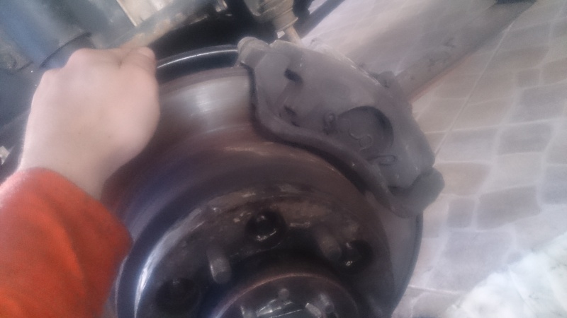

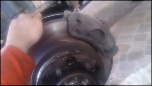

    1º Quebre o torque dos parafusos da roda e levante o carro no macaco, e apoie o eixo com algo apropriado, como aqueles tripés de aço, nunca deixe o carro suspenso apenas pelo macaco. Retire a roda.

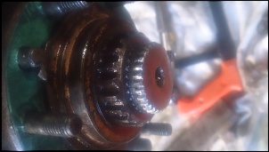

    2º Solte as porcas que prendem a Roda Livre. No meu caso, eram porcas de 13mm e um de 12mm. Cuidado com as arruelas, guarde-as.
    3º Retire a Roda Livre. Aqui já dá pra ter ideia do que iremos encontrar pela frente.

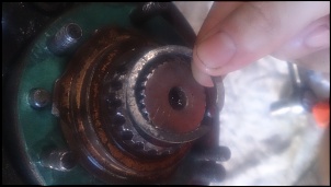

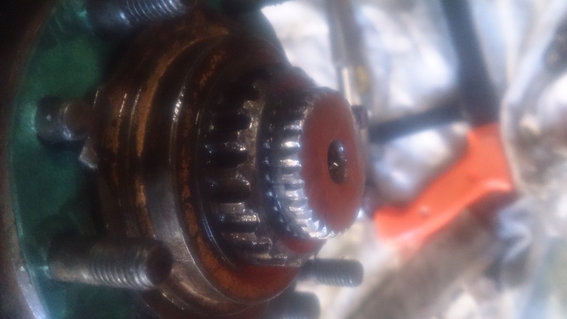

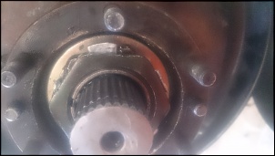

    4º Limpe o acoplamento da Roda Livre que fica no semieixo e retire a anel-trava.
    Para retirar o anel, dá pra usar uma chave de fenda. Se tiver um alicate para anéis, melhor.
    5º Retire o acoplamento da Roda Livre. As estrias podem estar justas, pode dar uma forçada de leve por trás, ou uma leve pancadinha. CUIDADO PARA NÃO AMASSAR AS ESTRIAS!!

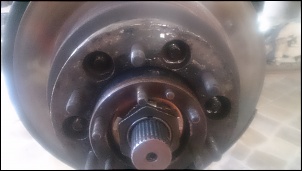

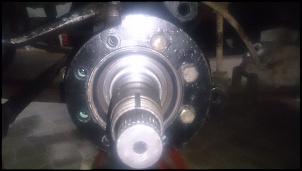

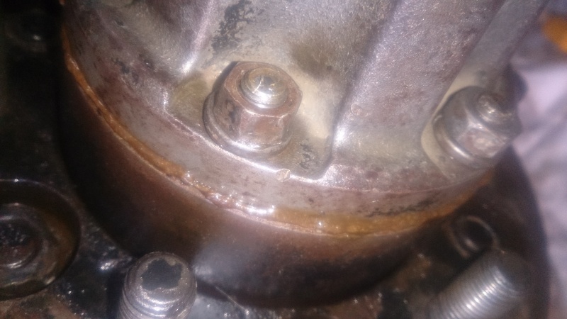

    6º Tire o excesso de graxa velha para poder enxergar as porcas do cubo. Tire a porca externa(contraporca) com ajuda da marreta e talhadeira, ou com o soquete 54mm.
    7º Desamasse as orelhas da arruela trava, ou aranha, e retire-a.
    8º Retire a porca interna da mesma forma que a externa(contraporca) e a arruela de encosto.

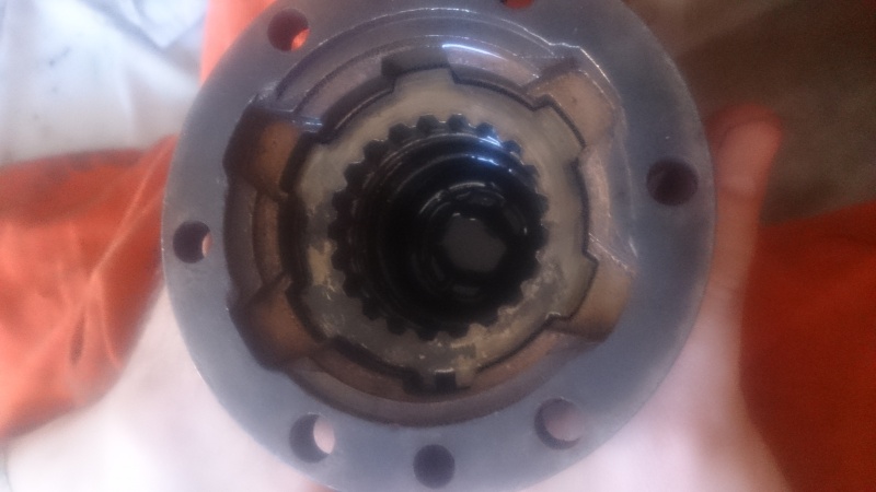

    12º Verifique o estado dos rolamentos e do cubo, limpe-os com solvente. No meu caso, todos estavam travados com terra e com as pistas arranhadas e corroídas.

    O seu tutorial ficou ótimo parabéns.
    Só acho que o aperto do cubo ficou muito alto. Os rolamentos devem ser ajustados em sua folga e não apertados. Se tiver aperto alí é coisa de 1kg no máximo.
    Vamos partir do raciocínio de que se fosse para apertar, era só colocar uma porca travante como as de homocinética sobre a arruela de encosto e aplicar os 6kg correto? Seria mais simples e eficiente. Mas existe a porca de ajuste, a trava aranha e a contra porca para manter o ajuste.
    Alguém discorda disso?
    Abraço a todos.
    Band Longa 92
    Usuário Avatar de GuilhermeAdolf
    27/04/2013
    Cariacica/ES
    32
    253
    Agradecimentos: 15
    Citação Postado originalmente por Spezani Ver Post
    Se tiver o cachimbo 54mm, use ele, caso contrário, recorra ao método talhadeira e marreta.
    A pré carga do cubo também deve ser feita movimentando os rolamentos.
    Caso tenha torquímetro, o manual pede 6kgf de aperto na porca. Porém de qualquer forma é necessário verificar a pré carga.
    Se não tem torquímetro, faça assim: aperte a porca de pouco em pouco, girando o cubo e em seguida afrouxe um pouco. Faça essa sequência algumas vezes e verifique a pré carga, que deve estar entre 2,8 - 5,7 kgf. Verifique se o cubo gira livremente. No meu caso, a pré carga ficou próximo de 5kg.
    16º Instale a arruela aranha, observando o entalhe da manga de eixo. Em seguida, coloque a contra porca e aperte ela no conjunto. Caso tenha torquímetro, use 10kgf
    Abraço a todos.
    Então spezani, eu concordo com você, 6kg me parece muito. Mas acho que está confundindo as coisas. Apesar do manual dizer que deve-se aplicar um torque na PORCA de 6kg, não necessariamente a PRÉ-CARGA dos rolamentos será 6kg, entende? Pelo menos é isso que eu entendo hehehehe
    Acredito que depois de alguns testes na toyota, perceberam que um torque de 6kg na porca, resulta em uma pré carga dentro daquele range exigido. Mas também acho que não chega a dar 6kgs de aperto...
    De qualquer forma, eu não tenho o torquímetro aqui, já comprei mas não chegou. Preferi fazer no modo tradicional, batendo e verificando a folga com a balança.
    Vamos discutindo.
    Usuário Avatar de Spezani
    27/05/2014
    32
    É como disse a alguns posts acima. Eu aperto a porca até pesar e depois retorno um pouco. Com uma chave de fenda, faço uma alavanca para mover a arruela de encosto para cima e para baixo, que tem que mover uma certa carga. Se a arruela não mover, tá apertado demais. A contra porca aperto o suficiente para manter o ajuste da primeira, travo e confiro novamente. Pode chacoalhar a roda que não haverá folga e terá certeza que os rolamentos não estarão enforcados.
    Aprendi isso em uma concessionária Toyota que não usava torquímetro rsrsrs.
    A troca de experiências é a maior escola da vida.
