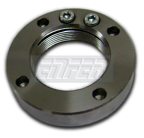

    Realmente, é uma opção mais rápida, porém no meu caso, precisava desmontar porque tava tudo muito sujo.. o único inconveniente é que fica ruim trocar o retentor do suporte da pinça de freio.

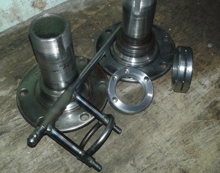

    Estou pra comprar as porcas de engenharia também.. tu teve algum problema com elas? afrouxaram? abraço!
    Guilherme obrigado pelas informações.
    Essas porcas de engenharia você mesmo pode mandar um torneiro fazer juntamente com a chave de aperto.
    Tu compras um pedaço de 1045 ou 4340 que são metais com muita dureza, o último a inda é mais resistente.
    Mostre as imagens ao torneiro que ele faz de acordo com a rosca das porca da band.
    Anexo 533169Anexo 533170

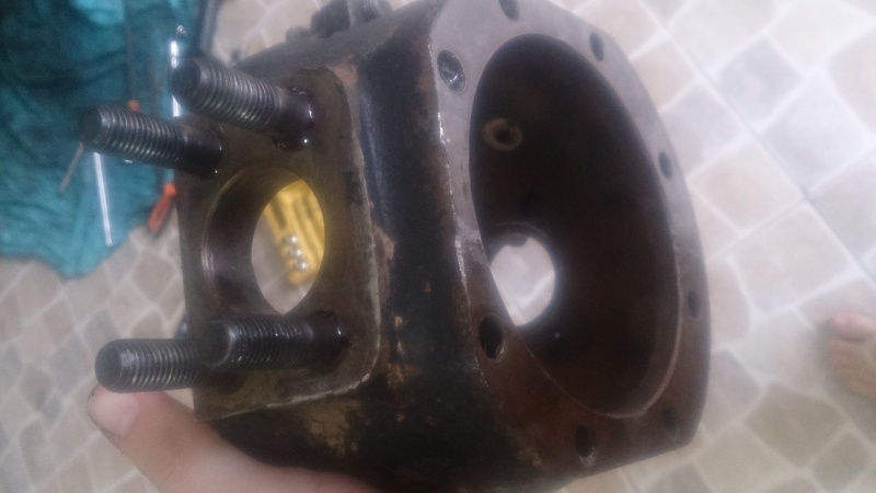

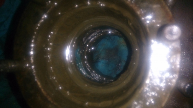

    Depois de tudo limpo e escovado, vamos começar a remontagem do conjunto.
    1º Coloco os prisioneiros no munhão com trava química média.
    Anexo 533190
    2º Colocaremos as pistas novas dos rolamentos do munhão. Essas são fáceis. Você posiciona ela no local e com um pedaço de madeira maior que o tamanho dela, apoia e vai batendo com a marreta até a pista encaixar. Fica realmente um pequeno ressalto pra fora do corpo da bola do munhão.
    Anexo 533191 Anexo 533193

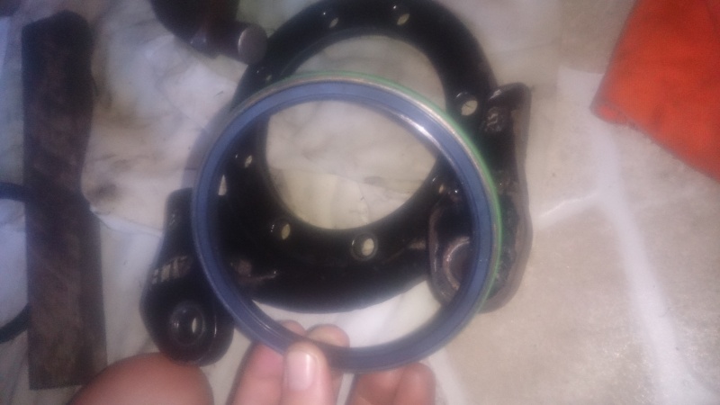

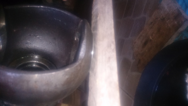

    3º Colocamos o novo retentor que fica dentro da bola do munhão. Esse tem que ter cuidado, porque é meio sem jeito de colocar.
    Coloque o retentor na posição e tente forçar com a mão só pra ele ficar firme. Depois, com um algo que seja também maior que o tamanho do retentor, apoie e vá batendo devagar, vendo se ele não vai escorregar prum lado. Se bater na posição errada, a lata amassa e aí já era.. eu perdi dois assim.
    Eu usei um toquinho de madeira também.
    Aplique graxa nas bordas do retentor.
    Anexo 533194

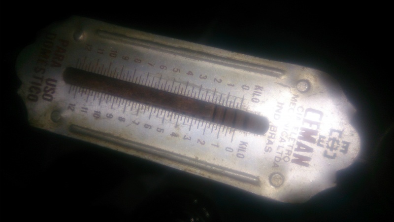

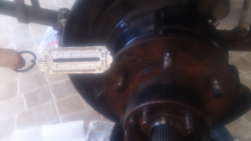

    Agora meça a pré-carga do munhão, fixando a ponta da balança no olhal do terminal de direção e puxando vagarosamente em 90º.
    Anexo 533203
    A pré-carga deve ser de 1,8 a 2,3kg. Ou seja, no momento em que começar o movimento do munhão, a balança tem de estar marcando entre esses valores.
    Anexo 533204
    Caso não esteja enquadrado o valor, desmonte o conjunto novamente e altere os calços. Mais calços significa menor pré-carga.
    No meu caso, usei 3 em cada rolamento, um 'fino', um 'médio' e um 'grosso' e o valor ficou dentro do especificado.

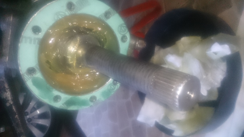

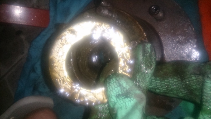

    9º Aplique cerca de 2/3 de graxa dentro do espaço do munhão e coloque o semi eixo com a homocinética dentro do eixo.
    Para colocar, tenha muito cuidado com o retentor, evitando bater nele e roçar com o semi eixo, tirando-o várias vezes, pois acaba raspando a borda do retentor.
    Para alinhar o semieixo dentro da caixa satélite, você vai precisar 'forçar' a ponta que está na sua mão para baixo, de forma que a ponta que está dentro do eixo, levante, encontrando as estrias. Depois disso, precisará levantar a homocinética para entrar dentro do munhão. Alinhando as partes planas. Pode ser necessário girar o cardã enquanto você tenta encaixar.
    O movimento do semi eixo tem que ser livre, sem agarros.
    Anexo 533206

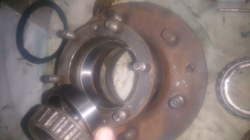

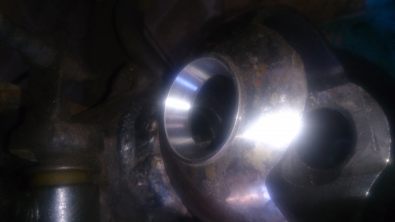

    12º Vamos agora montar o cubo. Precisamos colocar as pistas dos rolamentos novos.
    No caso do rolamento exterior(pequeno) eu posiciono a pista nova no lugar, e em cima, apoio a pista e os rolamento velho, para poder colocar um pedaço de madeira e ir batendo até ficar no local. Caso a pista velha fique presa também no cubo, é só dar uma leve batidinha por trás, que ela vai descolar, tomando cuidado para que não arranhe a nova.
    Lembrando que aqui, o ideal é usar uma prensa hidráulica. Como não tenho, foi assim.
    Anexo 533209
    No caso do rolamento interno(grande), apenas a pista velha já consegue empurrar a nova até o devido lugar.
    Anexo 533208
    Repare que nessa foto é possível ver as 'costas' das duas pistas, então, é só darmos uma batidinha na pista velha, que ela descola do cubo.

    Ainda não confeccionei as porcas mas, acredito que fique tudo (usinagem + material para 4 peças) em torno 100,00K
    Um quilo de chapa de 4340 custa 20,00 é suficiente para fazer 4 peças mais um jogo reserva.
    Um conjunto com duas porcas da HD4x4, custava mais de 200,00K mas, acredito que eles não estão mais comercializando.
    Levando em conta o valor para 4 peças + frete acho melhor confeccionar fica bem mais enconta.

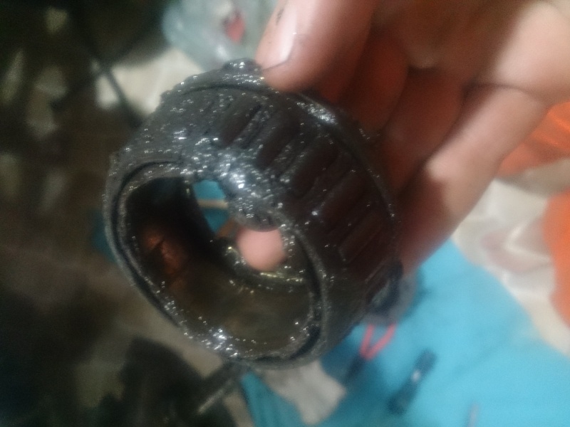

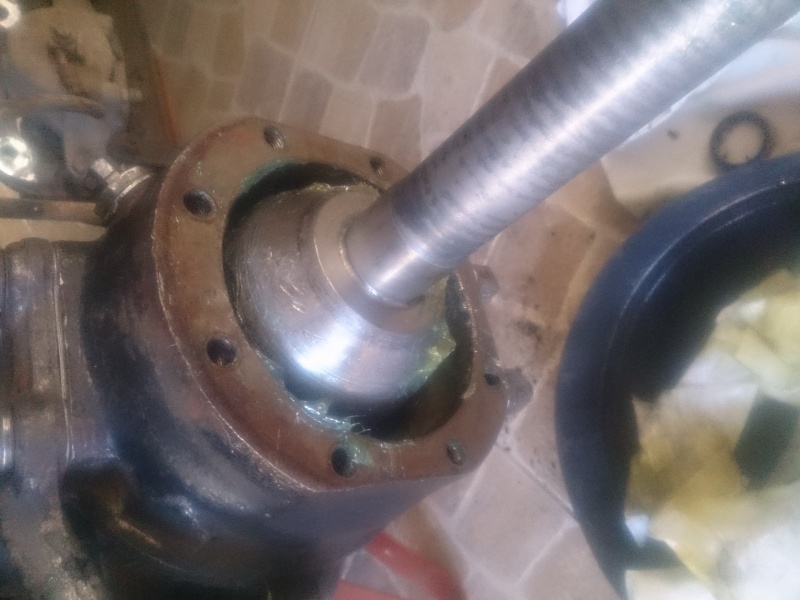

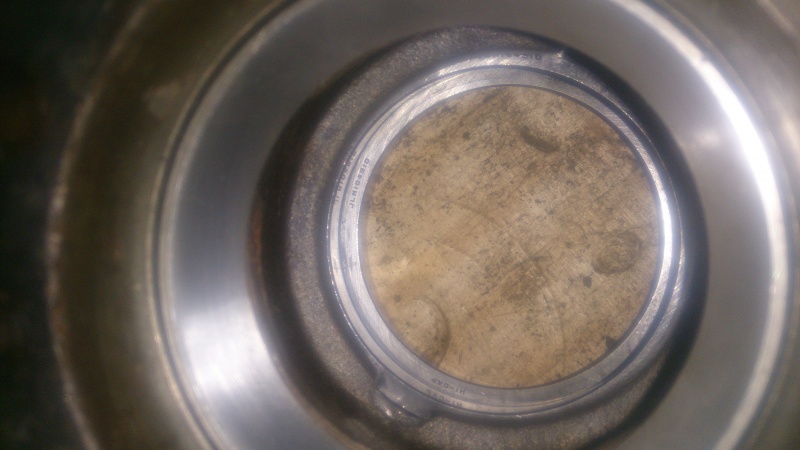

    Postado originalmente por GuilhermeAdolf Ver Post
    Boa tarde galera!

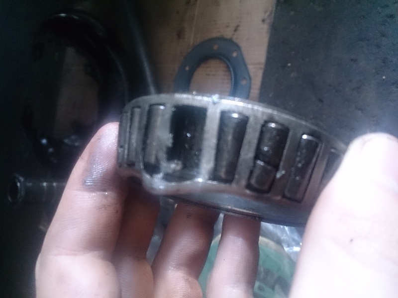

    Depois de ter péssimas experiências com mexânicos e com a necessidade de conhecer melhor a band para sempre ter como se virar nas viagens que faço por aí, resolvi aproveitar o retorno da viagem da patagônia, onde peguei muita terra, lama, água e etc, pra fazer em casa a revisão dos meus munhões e cubos.

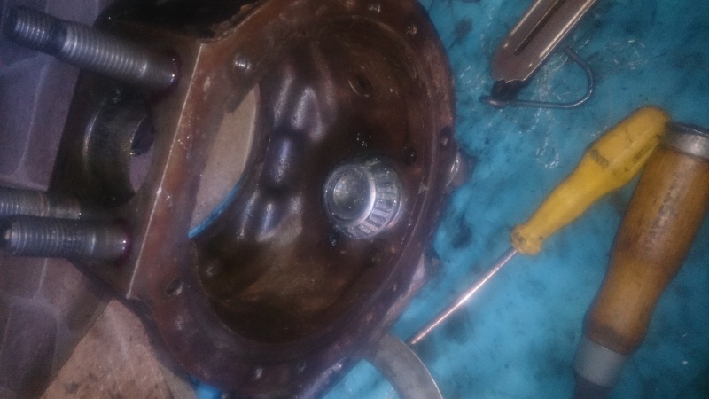

    Quando digo péssimas, são péssimas mesmo:
    Anexo 532991

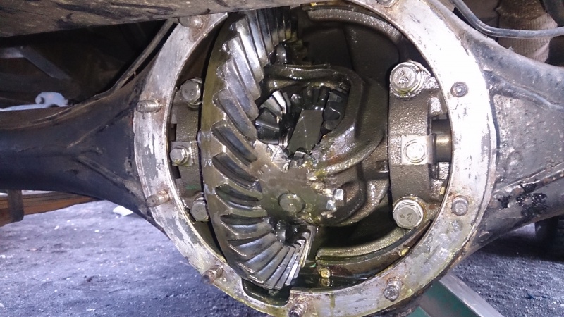

    Essa foi na oficina 'referência' em caixas e eixos. Esqueceram uma satélite velha dentro do diferencial. Me acidentei quando o conjunto travou.
    Anexo 532992
    Esse rolamento, por incrível que parece, é um koyo com menos de 10mil km. Provavelmente ajuste incorreto na pré-carga.
    Então peguei os manuais, pedi ajuda aos amigos dos grupos do zapzap e mesmo sem algumas ferramentas específicas, botei a mão na massa, ou melhor, na graxa.

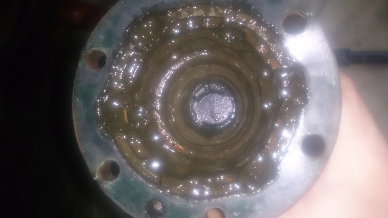

    Quando voltei da patagônia, já estava ouvindo o cubo esquerdo zunindo, além de graxa 'líquida' vazando pelos dois munhões.

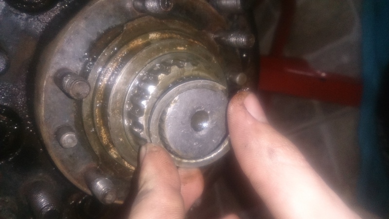

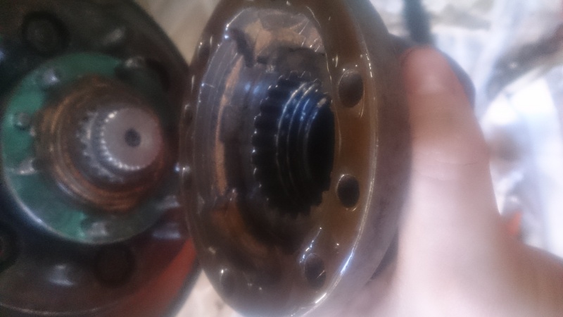

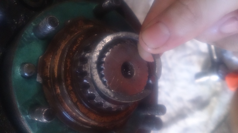

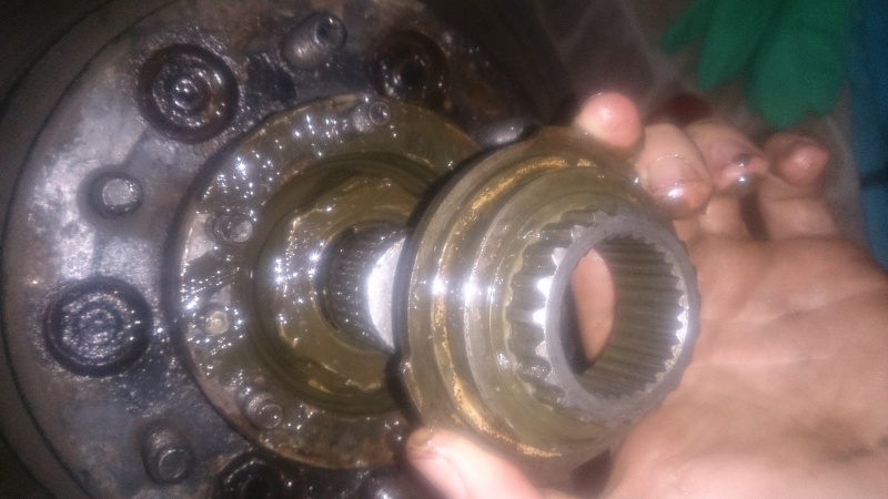

    4º Limpe o acoplamento da Roda Livre que fica no semieixo e retire a anel-trava.
    Para retirar o anel, dá pra usar uma chave de fenda. Se tiver um alicate para anéis, melhor.
    Anexo 532975

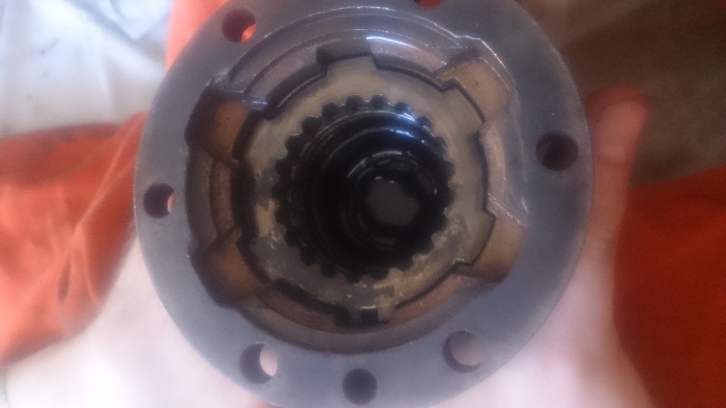

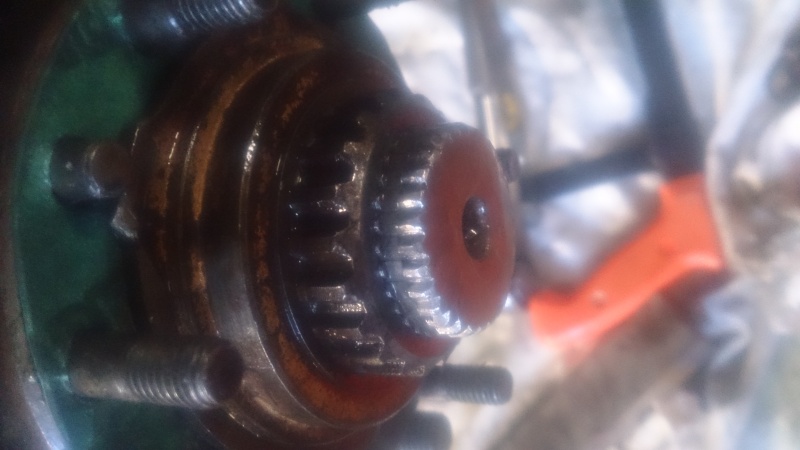

    5º Retire o acoplamento da Roda Livre. As estrias podem estar justas, pode dar uma forçada de leve por trás, ou uma leve pancadinha. CUIDADO PARA NÃO AMASSAR AS ESTRIAS!!
    Anexo 532976Anexo 532977

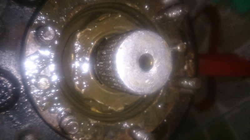

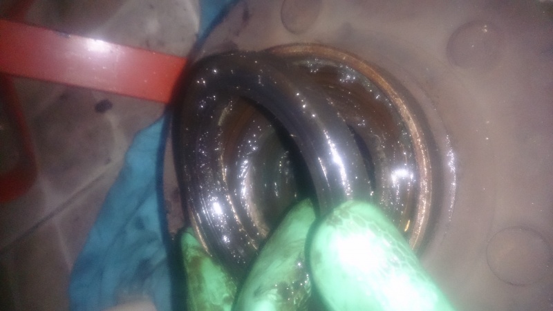

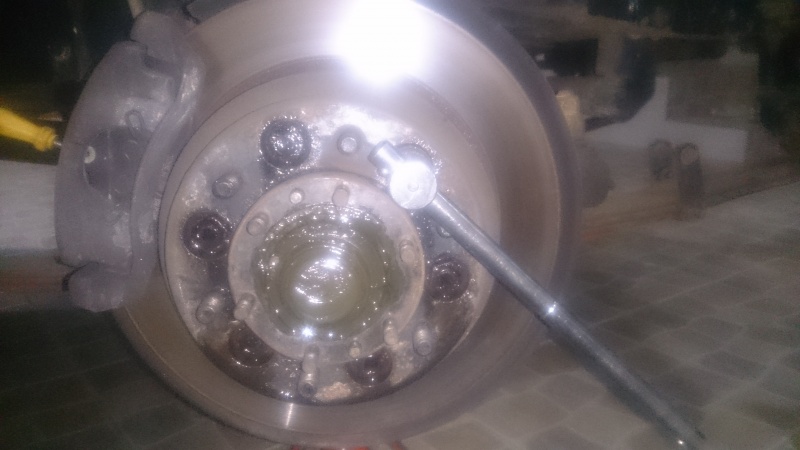

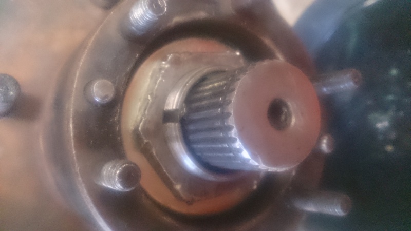

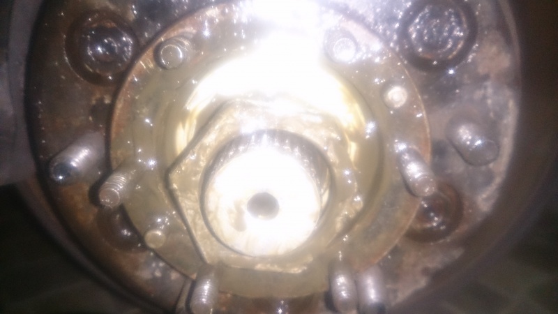

    6º Tire o excesso de graxa velha para poder enxergar as porcas do cubo. Tire a porca externa(contraporca) com ajuda da marreta e talhadeira, ou com o soquete 54mm.
    Anexo 532978 Anexo 532979

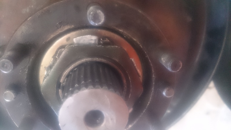

    7º Desamasse as orelhas da arruela trava, ou aranha, e retire-a.
    Anexo 532980
    8º Retire a porca interna da mesma forma que a externa(contraporca) e a arruela de encosto.

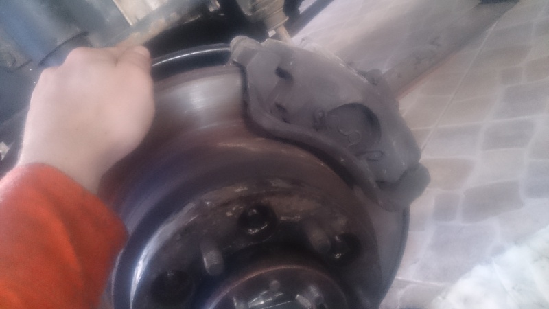

    9º Trave o disco de freio e retire o alargador de roda, caso você tenha. Aqui o uso de chave 19mm sextavada faz diferença, porque o torque geralmente é alto e o estriado costuma roçar a cabeça das porcas.
    Retire também a pinça de freio, soltando dois parafusos 19mm que ficam atrás dele, e o disco de freio.
    Anexo 532982

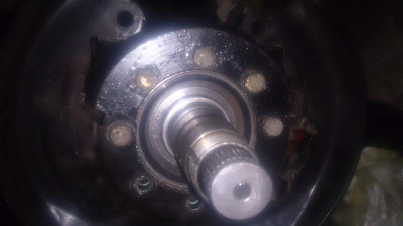

    10º Retire o cubo com cuidado, pois o rolamento externo vai sair e pode cair no chão(se for reaproveitar). Retire o rolamento externo(pequeno).
    Anexo 532983

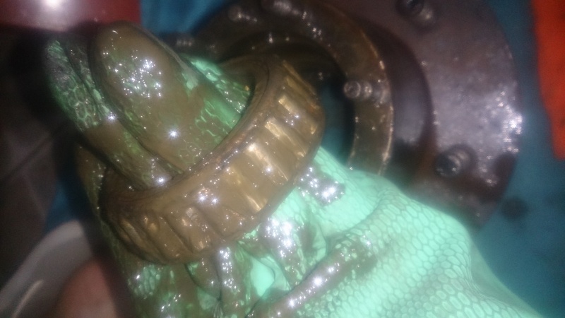

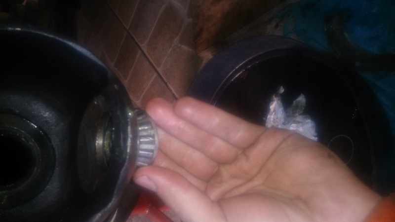

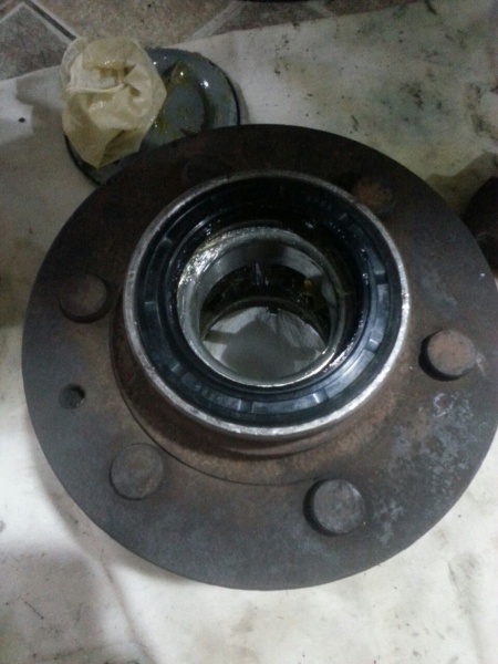

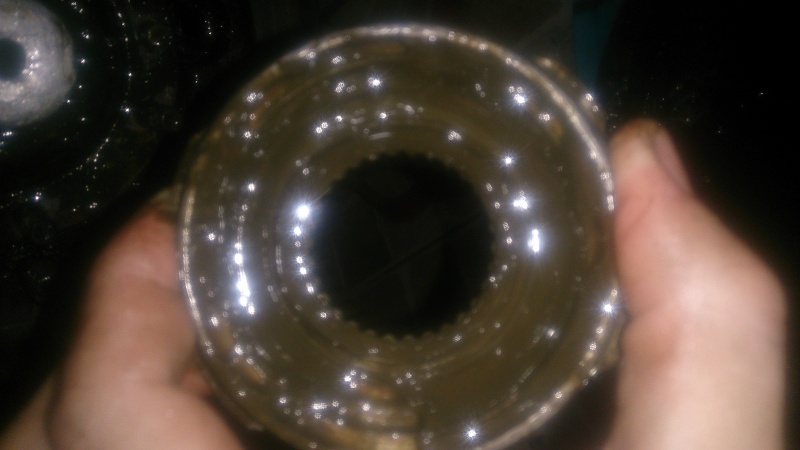

    11º Retire o retentor do cubo e retire o rolamento interno(grande). Pode-se usar uma chave de fenda pra forçar o retentor pra fora, faça uma alavanca por dentro dele.
    Anexo 532985

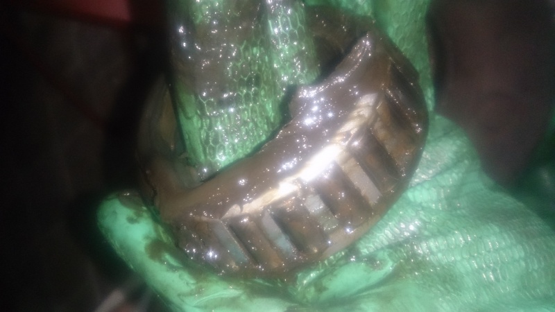

    12º Verifique o estado dos rolamentos e do cubo, limpe-os com solvente. No meu caso, todos estavam travados com terra e com as pistas arranhadas e corroídas.
    Anexo 532986 Anexo 532987 Anexo 532990

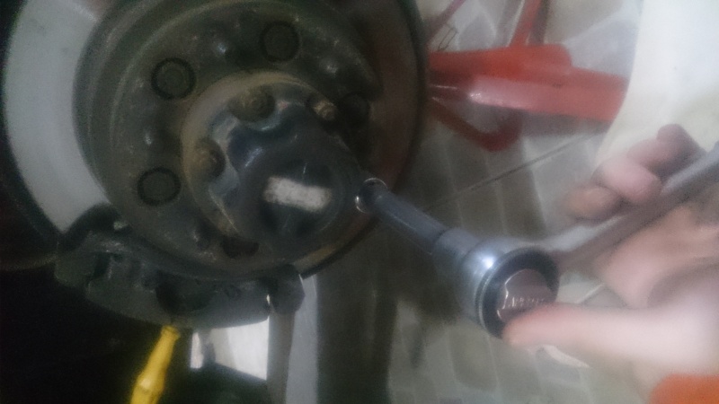

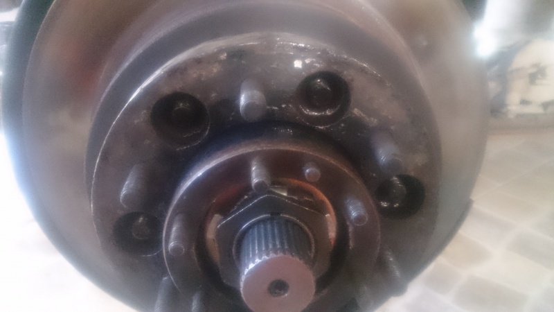

    Como o munhão já está ajustado, já podemos encaixar o braço do munhão no terminal de direção. Use uma alavanca de baixo para cima na barra de direção e se for necessário, dê umas batidas no braço, para poder encaixar justo. Aperte a porca.

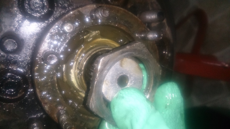

    15º Coloque a arruela de encosto e em seguida a primeira porca.
    Anexo 533216
    Anexo 533217
    Se tiver o cachimbo 54mm, use ele, caso contrário, recorra ao método talhadeira e marreta.
    A pré carga do cubo também deve ser feita movimentando os rolamentos.
    Caso tenha torquímetro, o manual pede 6kgf de aperto na porca. Porém de qualquer forma é necessário verificar a pré carga.
    Se não tem torquímetro, faça assim: aperte a porca de pouco em pouco, girando o cubo e em seguida afrouxe um pouco. Faça essa sequência algumas vezes e verifique a pré carga, que deve estar entre 2,8 - 5,7 kgf. Verifique se o cubo gira livremente. No meu caso, a pré carga ficou próximo de 5kg.
    Anexo 533218

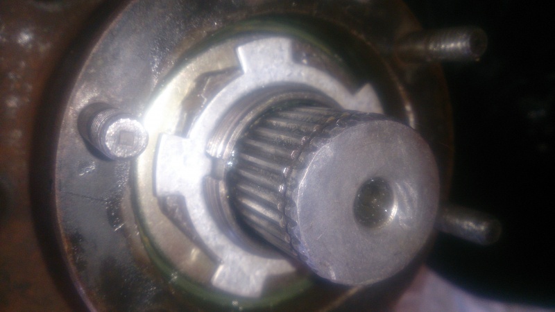

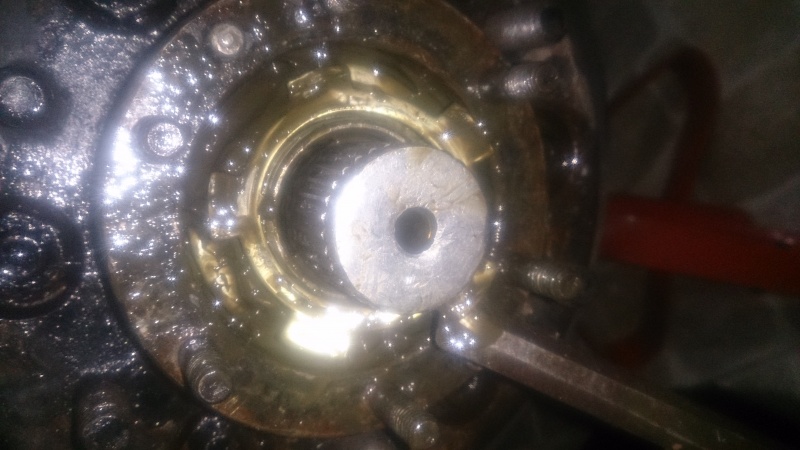

    16º Instale a arruela aranha, observando o entalhe da manga de eixo. Em seguida, coloque a contra porca e aperte ela no conjunto. Caso tenha torquímetro, use 10kgf
    Anexo 533219
    Depois de apertada a contra porca, dobre uma das orelhas da trava aranha. Eu dobro duas, uma pra cada lado.
    Anexo 533220

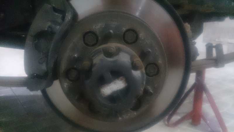

    17º Coloque o disco de freio e o alargador de roda, caso tenha.
    Anexo 533221
    18º Coloque a pinça de freio. Se for necessário separar as pastilhas, use um alicate de pressão para conseguir encaixar no disco.
    Anexo 533227
    Colocada a pinça, trave o disco e faça o aperto das porcas do alargador de roda.

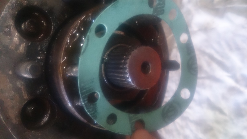

    19º Coloque silicone na face do cubo e instale uma nova junta. Cuidado que entra apertado, tem que ir colocando os lados da junta de pouco em pouco, se não rasga. Observe os pinos guias da Roda Livre.
    Anexo 533238

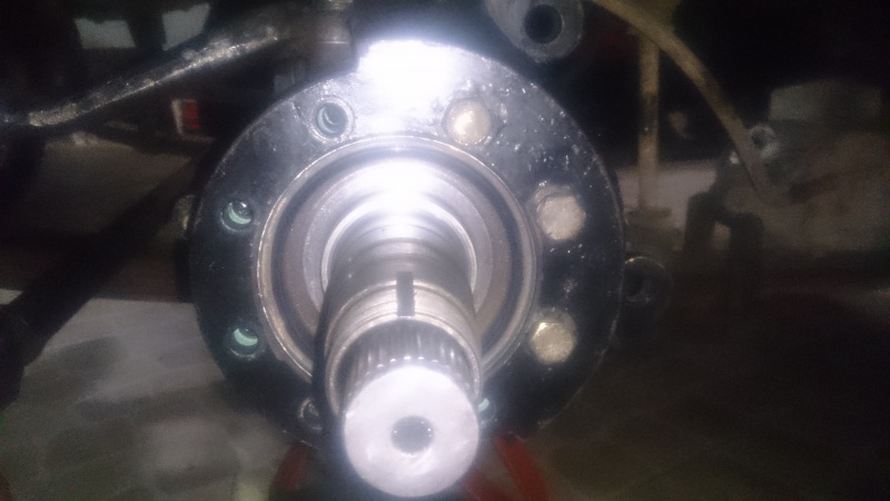

    Anexo 533243
    21º Lubrifique também o encaixe da Roda Livre e posicione ela no semi eixo.
    Anexo 533244
    22º Instale o anel trava na ponta do semi eixo
    Anexo 533245
    23º Eu coloco mais silicone por cima da face da Roda Livre, pois acho que aqui que entra a maior parte da sujeira. Verifique os pinos guia e as orelhas da outra metade que está no semi eixo. Alinhe tudo e instale as arruelas de pressão e as porcas.
    Anexo 533246
    Anexo 533247

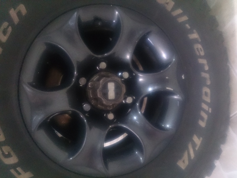

    24º Agora é só montar a roda e andar com a toyota. Perceba se há chiados, barulho ou vibração na direção. Qualquer anormalidade, vale a pena desmontar a roda pra conferir se folgou o cubo.
    Anexo 533248

    Spezani
    Anexo 533218
    O seu tutorial ficou ótimo parabéns.
    Só acho que o aperto do cubo ficou muito alto. Os rolamentos devem ser ajustados em sua folga e não apertados. Se tiver aperto alí é coisa de 1kg no máximo.
    Vamos partir do raciocínio de que se fosse para apertar, era só colocar uma porca travante como as de homocinética sobre a arruela de encosto e aplicar os 6kg correto? Seria mais simples e eficiente. Mas existe a porca de ajuste, a trava aranha e a contra porca para manter o ajuste.
    Alguém discorda disso?
    Abraço a todos.
