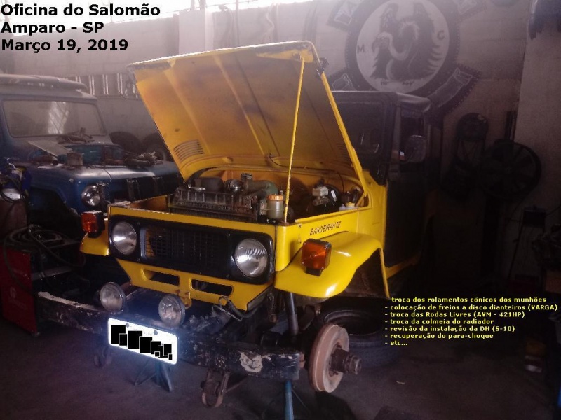

    Após a compra do meu novo JIPÃO (o ONÇA) comecei a fazer uma revisão geral e alguns melhoramentos. Ao revisar o eixo dianteiro encontramos os 4 rolamentos cônicos dos munhões em péssimo estado e pouquíssima lubrificação local. Felizmente os rolamentos das rodas estão bons. Os rolamentos gastos foram trocados e o eixo foi remontado. Aproveitei para instalar os freios a disco (VARGA) e colocar Rodas Livres AVM (manual) 421HP. Comprei o JIPÃO e vim pilotando de Taubaté até Amparo (205 Km), porém a direção estava ruim. Acredito que aos rolamentos gastos cabe boa parcela de culpa. Ainda falta medir o caster, alinhar e balancear. Aguardemos.
