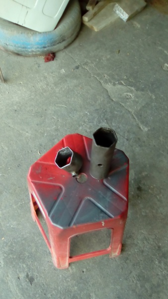

    Também contribuindo e tirando duvidas,Anexo 534523 aqui na oficina mandamos fazer duas chaves cachimbo,arrumamos os canos, as porcas e levamos no moleiro amigo nosso pedimos pra ele moldar os canos.Anexo 534524Anexo 534524
    Essa é a melhor opção.. barata e fácil de fazer!
