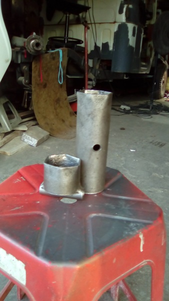

    Também contribuindo e tirando duvidas,-img_20160816_170346.jpg aqui na oficina mandamos fazer duas chaves cachimbo,arrumamos os canos, as porcas e levamos no moleiro amigo nosso pedimos pra ele moldar os canos.-img_20160816_170241.jpg-img_20160816_170241.jpg
    Essa é a melhor opção.. barata e fácil de fazer!
