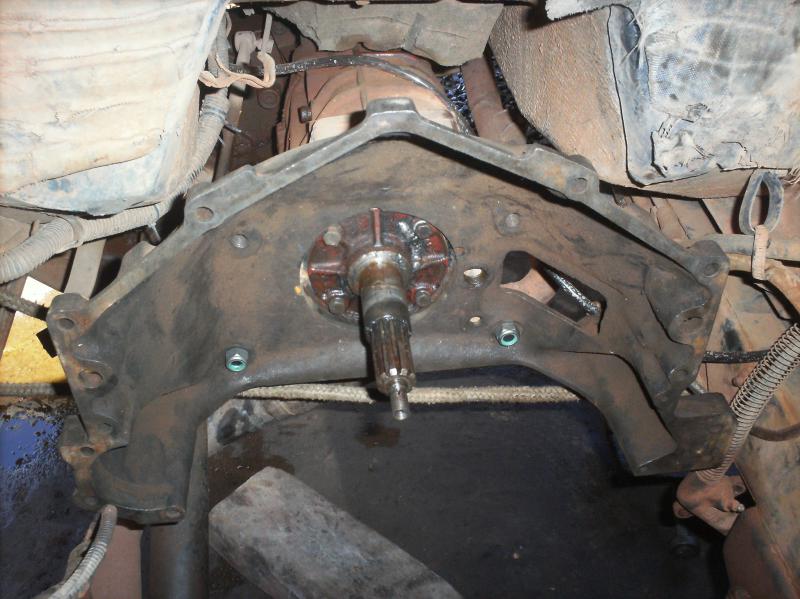

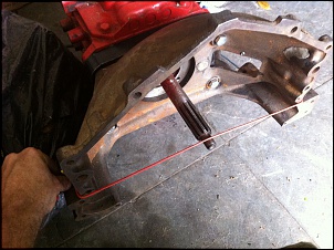

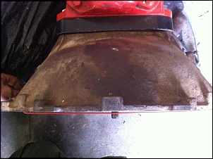

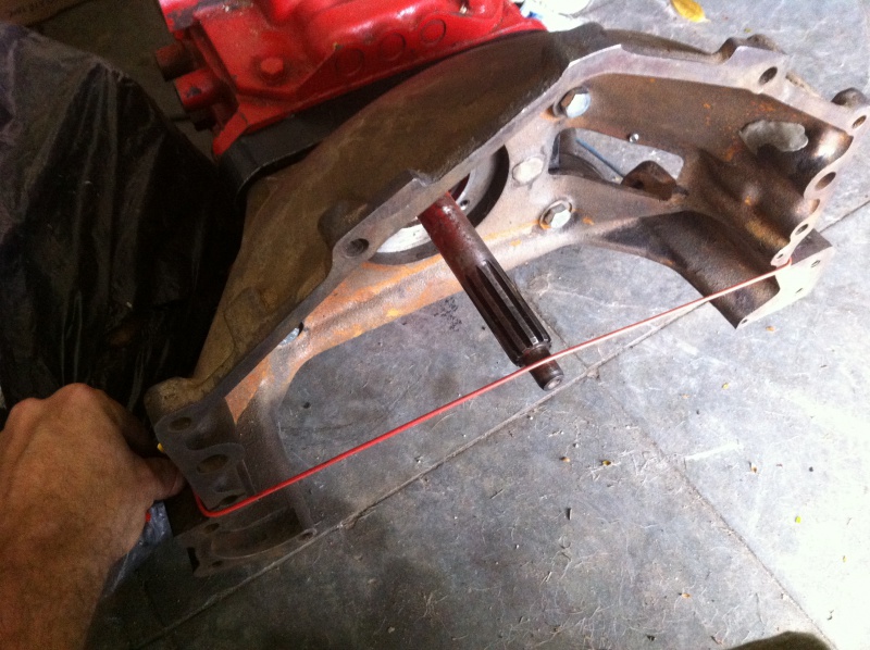

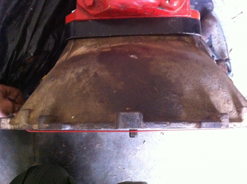

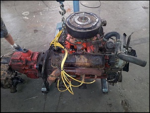

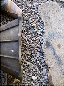

    Deixo a minha duvida, alguém sabe se o comprimento do eixo piloto esta correto??? Segue algumas fotos para ilustrar.

    Esse cambio é original de uma D60 se não me engano. Estava rodando com essa flange preta que aparece nas fotos para acoplar em uma capa seca compatível com o um V8(não me lembro qual). Talvez nesse momento o eixo piloto tenha recebido essa adaptação, minha vontade era de usar só a capa seca para poder deixar a alavanca o mais pra frente possível, mas acho que esse eixo esta muito comprido para isso.
    Para que o eixo piloto ficasse com um comprimento aceitável em relação a capa seca da C20(essa das fotos) tive que manter essa flange preta. Minha duvida é exatamente em relação a isso, se o eixo piloto esta na distancia correta em relação a capa seca ou se vou ter que deixar essa flange mais fina.
    Segue uma foto desse cambio na configuração anterior:

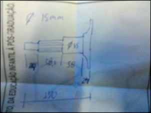

    Essa caixa era do Danilo? Pergunta para ele se ele emendou o piloto, se não emendou retira a chapa, estou apurado agora senão retirava a capa seca do motor e colocaria na caixa 260F a tarde vou medir o comprimento do piloto da caixa até o corpo dela e a espessura do piloto e tambem as estrias, assim já saímos da dúvida do piloto linha GM.

    Pelo que sei tambem se o eixo piloto estiver no tamanho original e só parafusar na capa seca da C-20, pela foto parece que esse eixo piloto foi alongado.

    voce acha que ficou bom o comprimento do piloto usando a flange preta entre o cambio e a capa seca da C20??

    Aparentemente parece que da certo, mas só na hora mesmo para saber. Se eu tivesse a capa seca por aqui a gente matava a duvida, mas só tenho a do meu jipe.

    Tinha esquecido e fui agora em casa medir e tirar as fotos, a primeira foto é da caixa de chevete com capa seca de opala veja que o piloto fica um pouco para fora como o teu está, então acredito que o piloto da tua caixa foi emendado e por isso precisa da chapa preta para acertar o comprimento do piloto, na outra foto são as medidas do piloto da caixa 260f que estava montado no 4.1i medi o diâmetro do piloto desta caixa e da caixa de chevete que estava num motor de opala 4 ambas são com diâmetro de 15mm, sendo assim chego a conclusão que você precisa apenas verificar o diâmetro do piloto se for 15mm não precisa mexer em nada só montar, se for maior retira a bucha e manda abrir (ou mete broca nela como fiz para colocar a caixa do jeep no motor do opala).
