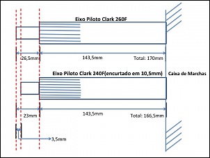

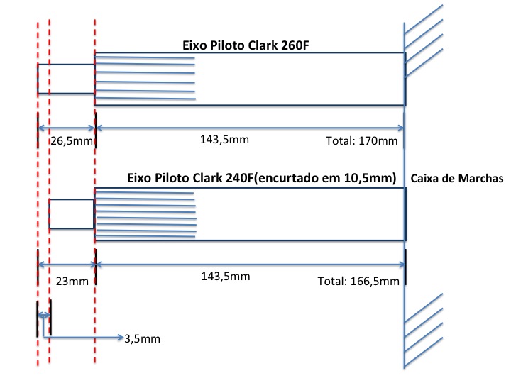

    georgevalle, segue o esquema que eu montei para explicar o por que de diminuir o eixo em 10,5mm. Só vou ter certeza do que vai precisar ser feito de fato na hora que desmontar o conjunto que esta no veiculo, mas ja ta para ter uma ideia de como seria para deixar o eixo piloto parecido com o do 260f.

    23/08/2010
    Lapa/PR
    1,385
    Essa medida foi baseada na que te passei, para tirar qualquer dúvida vou tirar a moringa e medir o tamanho exato do piloto a partir do rolamento para não ter erro.
