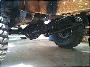

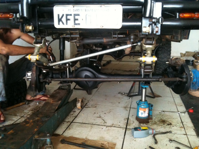

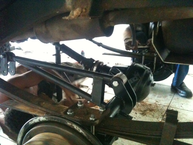

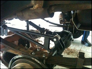

    Seguem fotos detalhadas das etapas de instalação que fiz em 2011 do kit SPOA da RC4x4 byRodrigo que foi adquirido pelo nosso amigo e distribuidor Nagata da Black Mud.
    A instalação foi simples e rápida e feita em 4 dias.
    A viatura ficou excelente e bonita. Já fiz mais de 20 trilhas pesadas e está tudo em ordem. Muito bom mesmo. Recomendo!
    Também foram usados jumelos revolver e bloqueio LockRiht by RC4x4 natraseira.
    Mão de obra: 500,00
    Fiz a há um ano, mas esqueci de postar.
    Relação de peças usadas:
    01 KIT SPOA COMPLETO - COD. SS-25
    01 Barrade tração (para quem faz SPOA) - Cod. SS-17
    02 paresde Jumelo revólver - Cod. SS-15
    01Bloqueio de diferencial DIF-LOC - Cod. DIF LOC

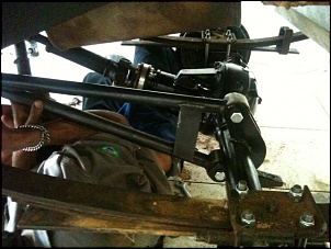

    1º dia
    Seguem fotos:

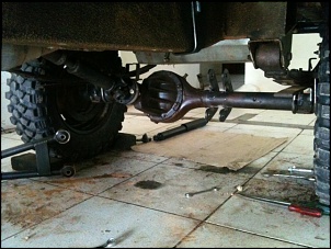

    2º dia
    Seguem fotos do 2º dia...

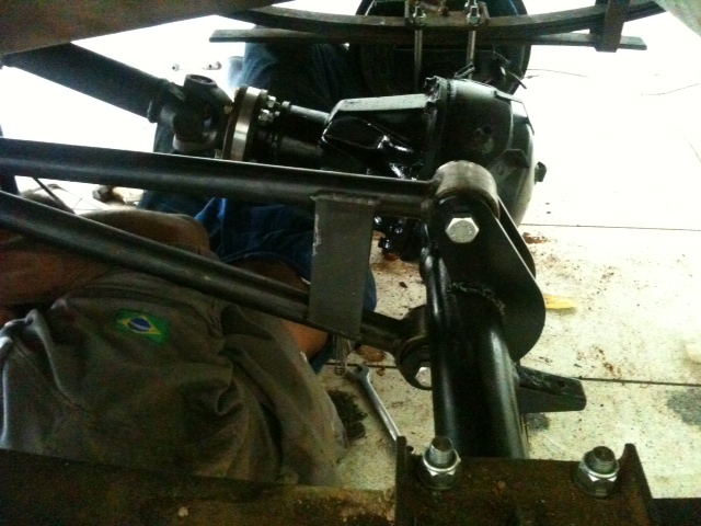

    2º dia parte 2
    Seguem fotos + bloqueio 100%

    3º dia
    Seguem fotos...

    4º dia
    Seguem fotos...
    O carro ficou ótimo e com o mesmo rendimento e estabilidade!!!
    O conforto ficou igual. Pulando como sempre! kkkkkkk

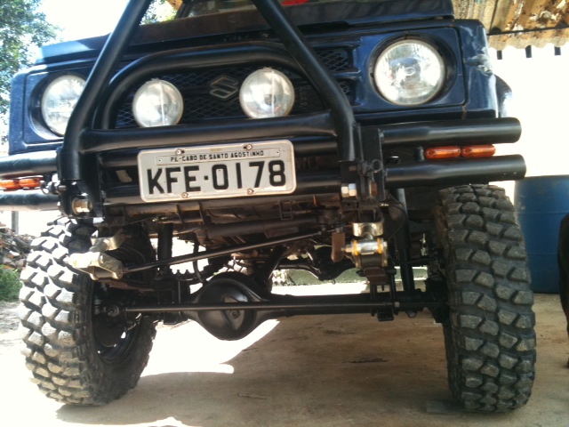

    ei Jalisson
    voce nao montou o jumelo revolver virado? ele nao deveria estar apontado para dentro?
    ou foi proposital?
    Samurai 95-SPOA-Xcrowler5.00
    Fala Gustavo!
    Eu pesquisei e é assim mesmo. Ele trabalha bem assim. Se ta errado eu não sei!!! heheheheAnexo 415237Anexo 415238

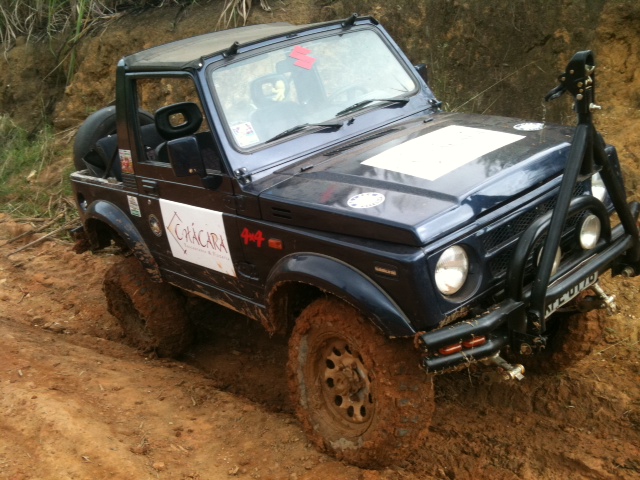

    Olha aí essas fotos dele em ação.
