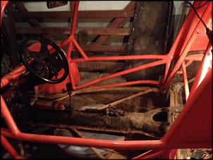

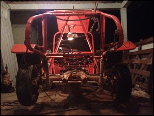

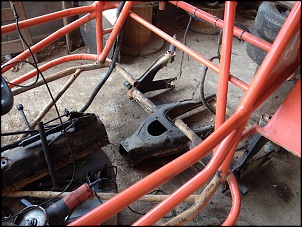

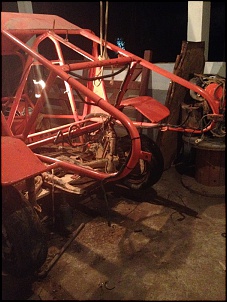

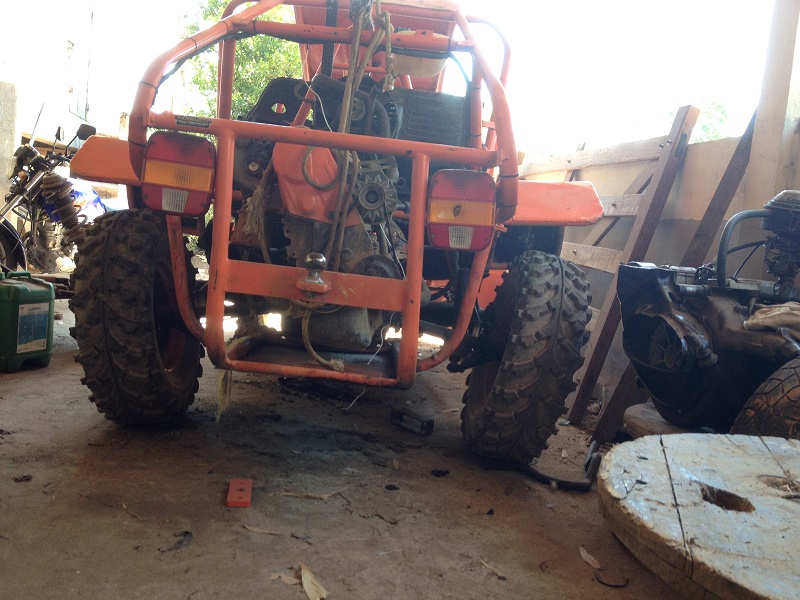

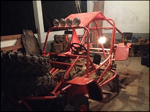

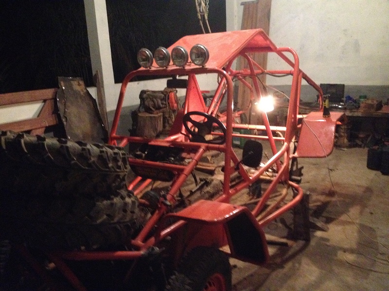

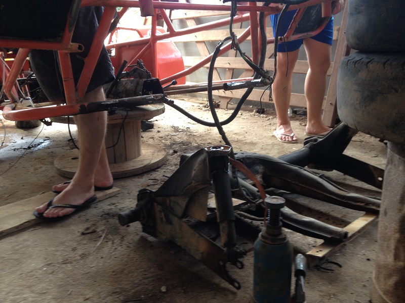

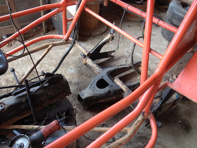

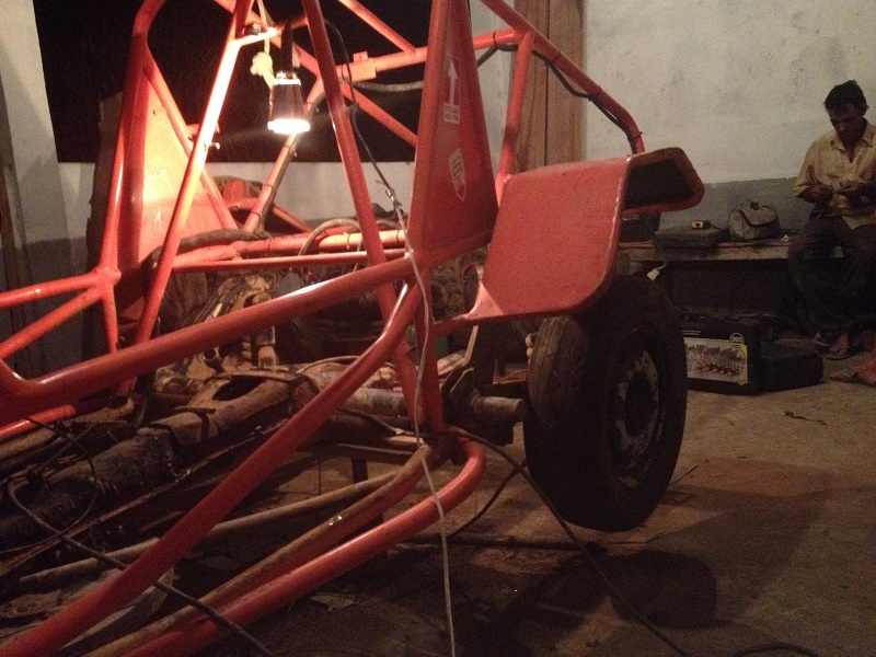

    Fotos adaptação da suspensão IRS na gaiola "passo a passo"
    E ai galera, como alguns sabem, estou adaptando a suspensão irs na minha gaiola e gostaria de compartilhar algumas fotos aqui com voces, já que é um assunto que muito se fala e pouco se vê em fotos, pelo menos aqui no forum. sempre quando alguem diz que a suspensão do fusca não é boa, sempre aparece um dizendo: adapte a irs e pronto... mas é dificil ver fotos do processo em si, que é um pouco mais trabalhoso do que eu pensei, pelo menos no meu caso, que tive que remover até os bancos e assoalho da gaiola...
    seguem algumas fotos, desde como era antes, espero que sirva de base pra quem está pensando em fazer uma adaptação dessa.
    ainda não esta pronto, porque so mexo nos fins de semana, mas ja da pra se ter uma noção...
    Miniaturas de Anexos Miniaturas de Anexos -img_1839.jpg   -img_1843.jpg   -img_1845.jpg   -img_1848.jpg   -img_1851.jpg   -img_1853.jpg   -img_1856.jpg   -img_1859.jpg   -img_1860.jpg   -img_1863.jpg

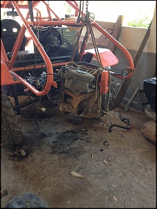

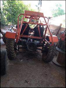

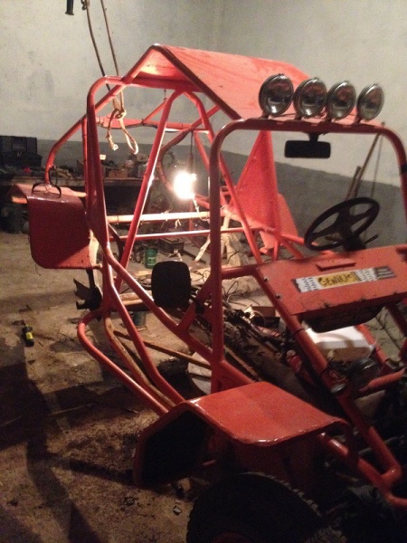

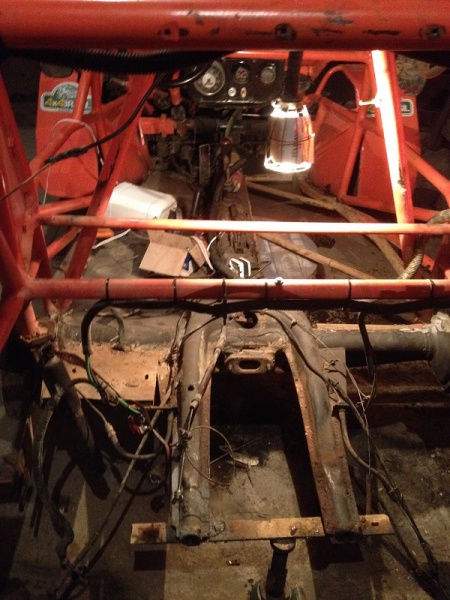

    obs.: as fotos foram tiradas no celular e não estão 100% mas ta valendo...
    Miniaturas de Anexos Miniaturas de Anexos -img_1869.jpg   -img_1870.jpg   -img_1874.jpg   -img_1878.jpg   -img_1881.jpg   -img_1884.jpg   -img_1885.jpg   -img_2194.jpg   -img_2199.jpg
