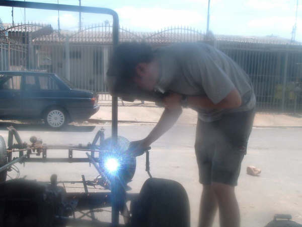

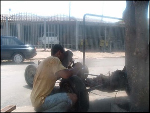

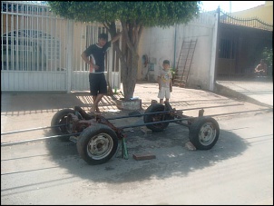

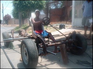

    construindo uma gaiola
    Comecei hoje a montagem da minha gaiola, e como já foi dito em outros tópicos a construção não é difícil, basta boa vontade e pegar algumas fotos na net. Vejam algumas fotos anexas e em meu álbum de fotos.

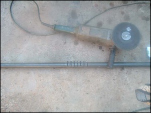

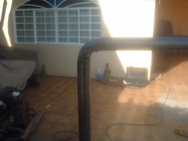

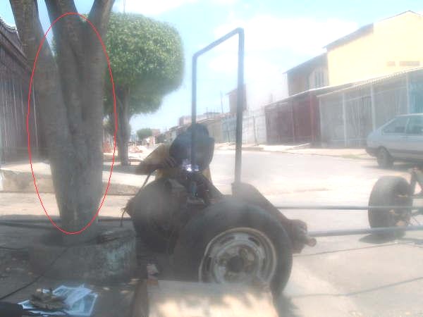

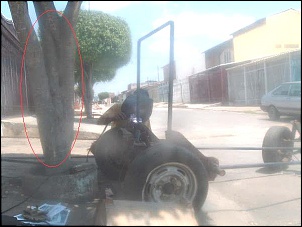

    Colocação do Santo Antônio
    Após ter feito a alinhamento da suspensão e a solda dos tubos laterais, fizemos a medida do Santo Antônio a partir da altura do banco. A dobra foi feita de forma artesanal, onde picotamos o tubo com a esmeriladeira ou lixadeira com disco apropriado e logo após realizamos a dobra na forquilha de uma árvere, conforme a marca em vermelho em uma das fotos.
    Dúvidas e sugestões é favor postar.
    amanhã mando mais fotos

    Dá uma olhada nesse tópico http://www.4x4brasil.com.br/forum/viewtopic.php?t=12571
    Porque essa dobra no cano não sei não!!!
