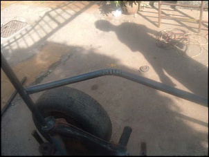

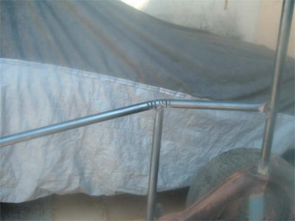

    Construção do Santo Antªonio

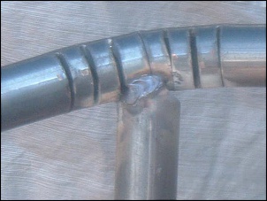

    Essa foto é interessante, pois mostra os picotes feitos na barra e a dobra de um dos lados do Santo Antônio, faita na forquilha da árvore.
    O camarada de camisa amarela é o "Ponês", um cara gente boa demais, que esta executando o serviço de serralheria, logo mando fotos da gaiola dele, que esta em fase de acabamento, mas dá um show no estado em que se encontra.
    Logo mando mais fotos

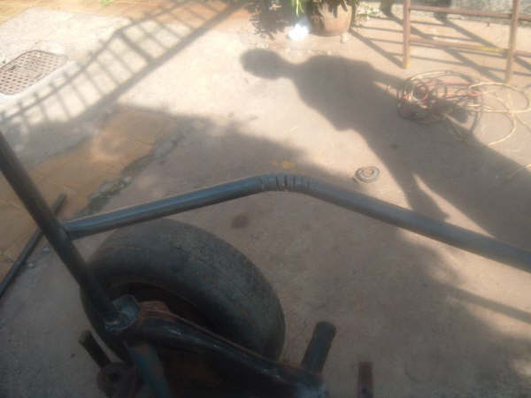

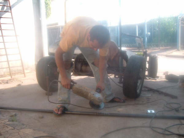

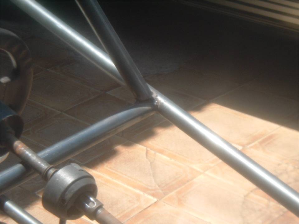

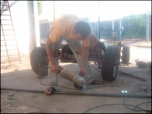

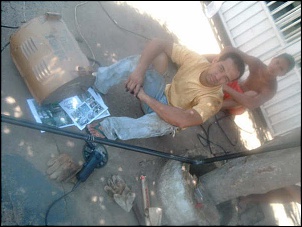

    Lateral
    Após a colocação do Santo Antônio, fizemos as peças das laterais medidas, cortes, dobras e solda, conforme fotos a baixo.
    Dúvidas e suestões é favor entrar em contato.
    Até mais gaioleiros
    Miniaturas de Anexos Miniaturas de Anexos -slide21_110.jpg   -slide23_667.jpg   -slide7_164.jpg   -slide4_214.jpg

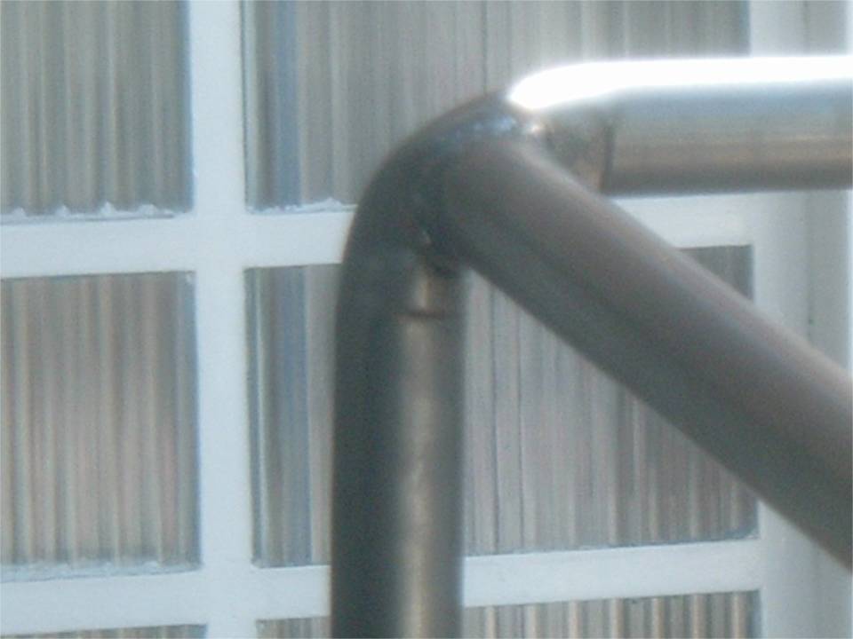

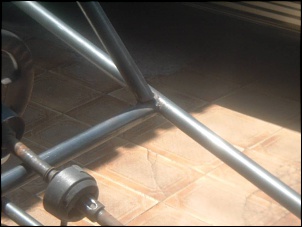

    Usuário Avatar de Assis1
    13/10/2005

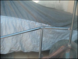

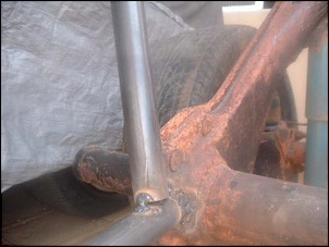

    Pontos de solda do eixo traseiro
    Foto da junção do tubo inferior direito com o eixo traseiro.
    Não sei se a terminologia esta correta mas acho que esta entendível.

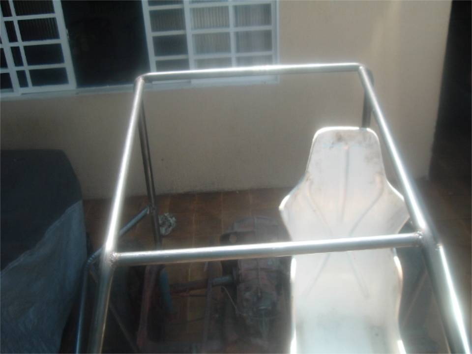

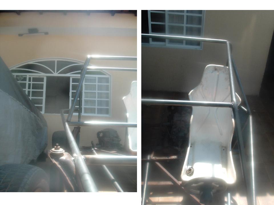

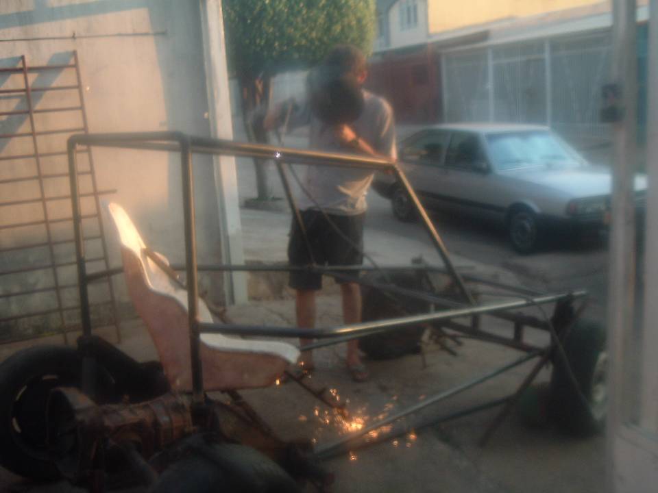

    Pára-brisas e cabine
    Após a solda dos tubos laterais superiores no eixo dianteiro e no Santo Antônio, fizemos as peças que compõem o Pára-brisa e a cabine. Para a confecção das peças fizemos um gabarito, com um ferro bem maleável, para verificar a segurança, a visibilidade interna e a beleza que ia ficar a gaiola. Logo em seguida, cortamos o tubo e fizemos as dobras utilizando a técnica de picotar o tubo, que já mostramos em outras fotos, após o corte e dobra das duas peças realizamos a solda, conforme fotos a seguir:
    dúvidas e sugestões é favor postar. 8) 8) 8)[/img]
    Miniaturas de Anexos Miniaturas de Anexos -slide32_714.jpg   -slide8_561.jpg   -slide6_435.jpg   -slide35_176.jpg   -slide31_196.jpg

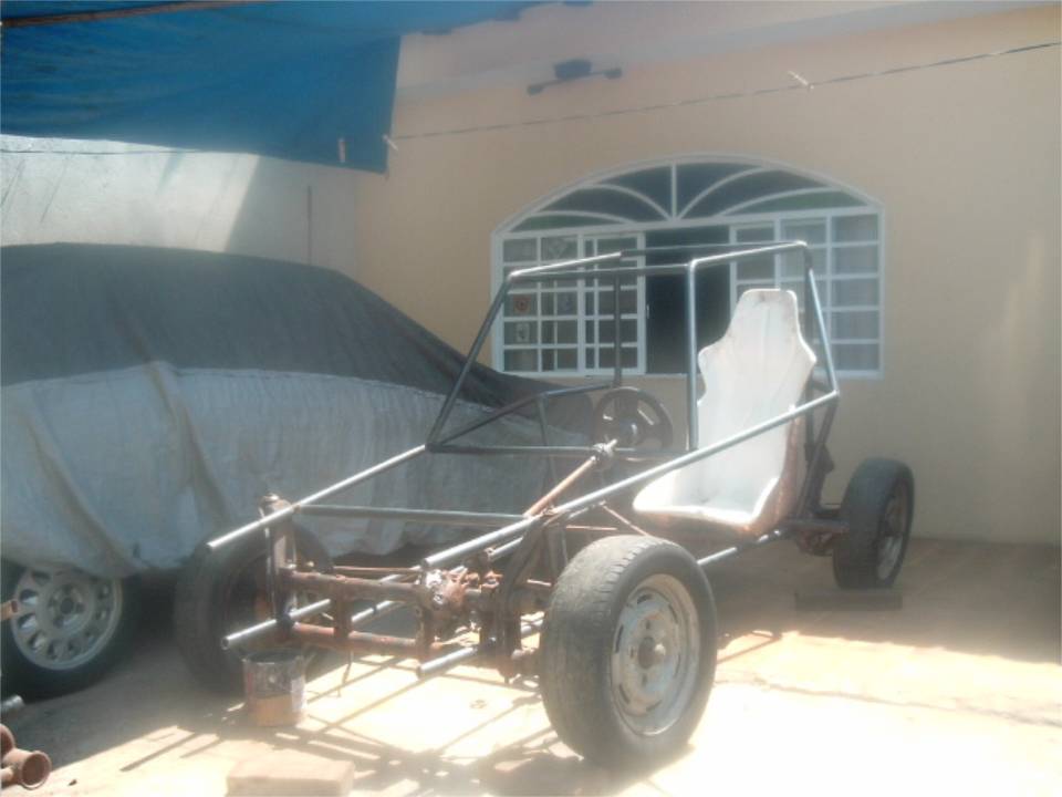

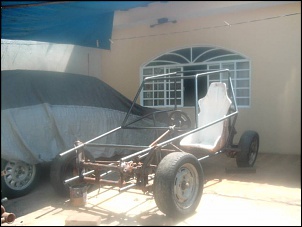

    resultado de um dia serviço
    Após um dia de muito serviço a gaiola ficou dessa forma:

    desculpe falar mas esta gaiola na primeira pancada vai dobrar tudo...
  • #23
    18/04/2005
    35
    32
    Olá, companheiros nao sou nenhum expert, mas eu nao andaria nessa gaiola nem se voçe me pagasse para andar porque isso ai é uma capotagem e tudo isso vira uma sanfona e o que estiver dentro lixo
  • #24
    13/10/2005
    Citação Postado originalmente por Beetlespeed
    Olá Beetlespeed, também tenho essa preocupação, mas vale lembrar que trabalhamos apenas um dia na construção da gaiola e ainda esta faltando fazer muita coisa como: a colocação dos tubos centrais, no local do chassi, os reforços laterais, com tubos, e os reforços nos angulos com chapas.
    Se você tiver alguma sugestão de como reforçar ainda mais a gaiola, favor entrar em contato, pois não tenho experiência nesse assunto.
    Espero resposta
    Até mais
