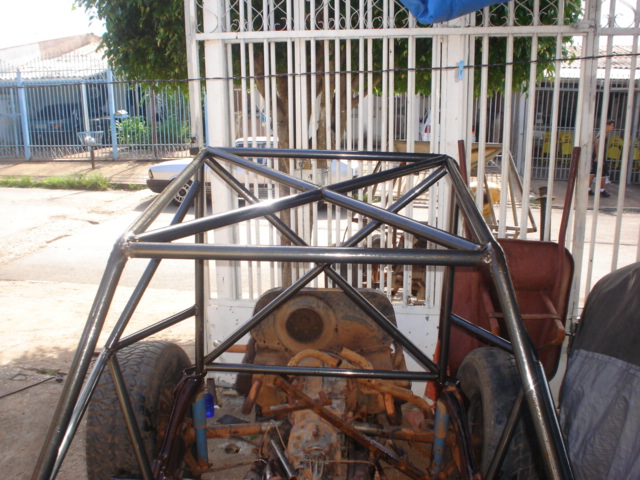

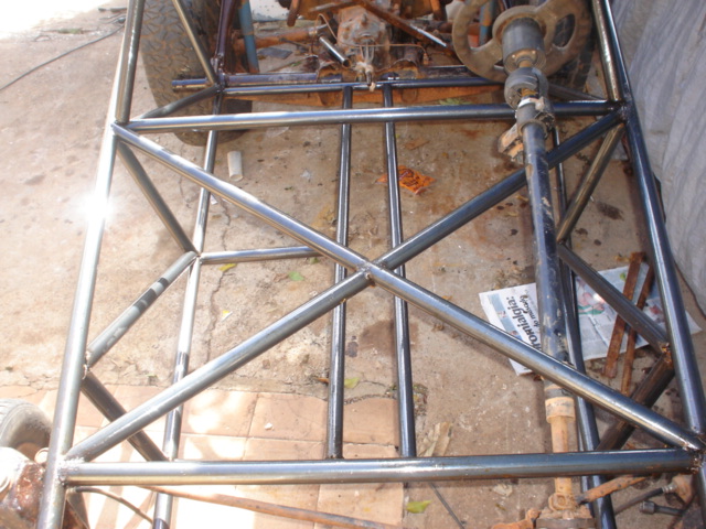

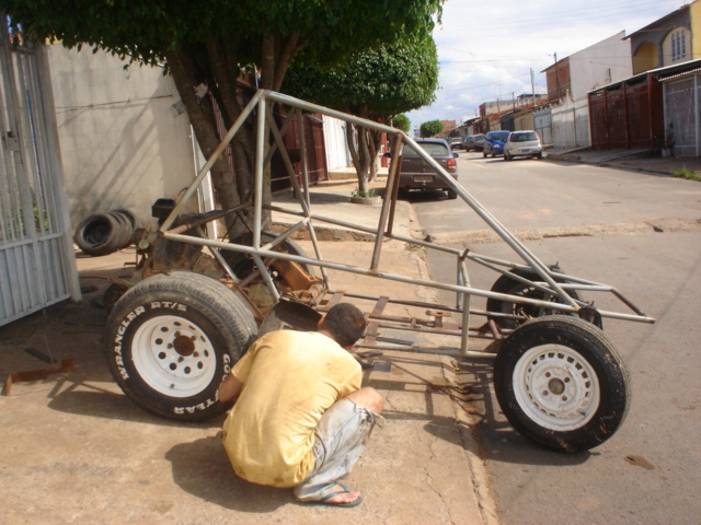

    novidades
    Olá gaioleiros de plantão,
    Não andei postando mais fotos da gaiola, pois tive um problema com um vírus no computador e depois em conseguir uma máquina digital, mas o problema foi contornado e no decorrer da semana estarei postando novas fotos, além dessas.
    Só lembrando, ainda não fechamos a solda.
    Dúvidas e sugestões é favor envia-las.

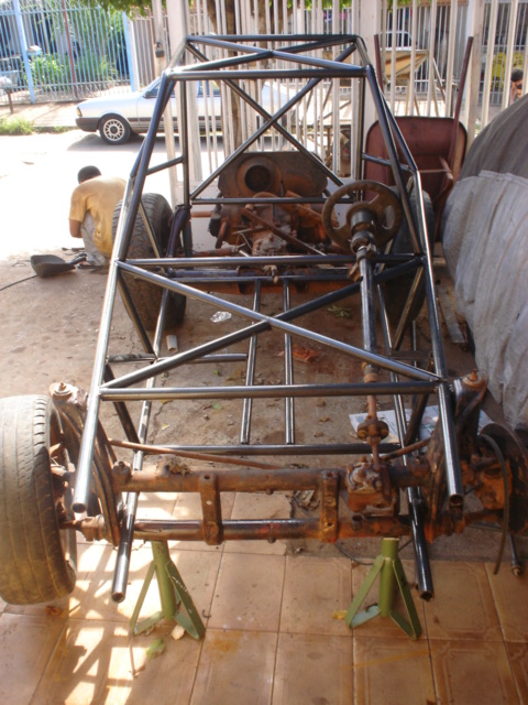

    13/10/2005
    8) Olá senhores gaioleiros,
    Seguem mais algumas fotos dos reforços que fizemos na gaiola.
    dúvidas e sugestões é favor postar
    Miniaturas de Anexos Miniaturas de Anexos -dsc05843_137.jpg   -dsc05847_507.jpg   -dsc05848_191.jpg

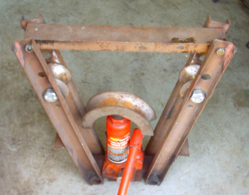

    Ja que o assunto e fazer gaiola sera, que esta maquina de cobrar tubo daria certo para fazer uma gaiola.
  • #43
    04/11/2005
    Campo Largo/PR
    essa empresa CORTESA é de PINHAIS-PR aqui do lado de CURITIBA, e esse curvador é bem caro !!!!

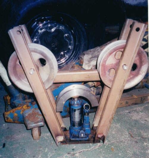

    04/11/2005
    Campo Largo/PR
    achei umas fotos de curvadores na net...
  • #46
    04/11/2005
    Campo Largo/PR
    mais um...

    Assis1, pelo que ví vc não está usando o chassi do fusca, aprenas a suspensão dianteira, o conjunto de direção e o cambio com a suspensão traseira, certo? Tem alguma vantagem em construir assim? Pq o que mais se vê por ai é o pessoal usar o assoalho e toda a parte inferior do chassi do fusca...
    E os varetões do cambio? como ficam?
