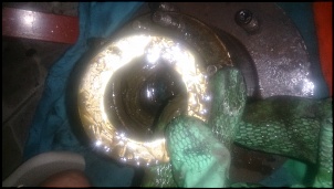

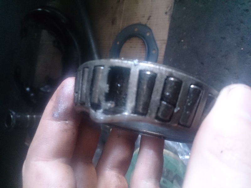

    Essa foi na oficina 'referência' em caixas e eixos. Esqueceram uma satélite velha dentro do diferencial. Me acidentei quando o conjunto travou.
    Esse rolamento, por incrível que parece, é um koyo com menos de 10mil km. Provavelmente ajuste incorreto na pré-carga.

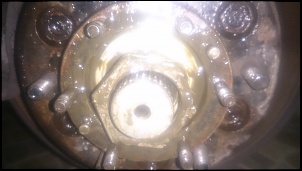

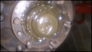

    Quando voltei da patagônia, já estava ouvindo o cubo esquerdo zunindo, além de graxa 'líquida' vazando pelos dois munhões.
    Além disso, também vi que o radiador estava vazando pela solda da caixa, em cima. Então tmbém fiz a revisão do radiador, levei pra varetar e re-soldar e troquei também as correias, mas essa infelizmente não registrei.. porém não tem dificuldades.

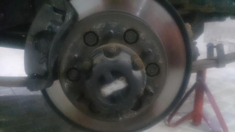

    Podem estranhar as fotos, que estão ruins e a desmontagem é do lado esquerdo e a montagem é a do lado direito, acontece que só tive ideia de registrar depois que comecei.. então.. heheh mas não vai ter prejuízo.

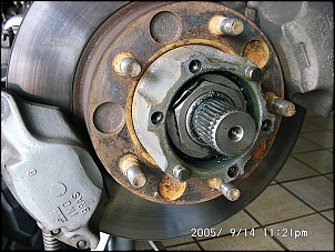

    1º Quebre o torque dos parafusos da roda e levante o carro no macaco, e apoie o eixo com algo apropriado, como aqueles tripés de aço, nunca deixe o carro suspenso apenas pelo macaco. Retire a roda.

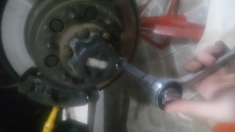

    2º Solte as porcas que prendem a Roda Livre. No meu caso, eram porcas de 13mm e um de 12mm. Cuidado com as arruelas, guarde-as.

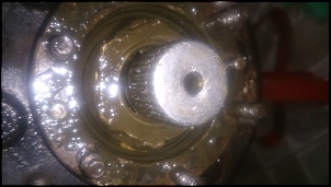

    3º Retire a Roda Livre. Aqui já dá pra ter ideia do que iremos encontrar pela frente.

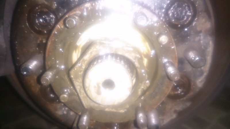

    4º Limpe o acoplamento da Roda Livre que fica no semieixo e retire a anel-trava.
    Para retirar o anel, dá pra usar uma chave de fenda. Se tiver um alicate para anéis, melhor.

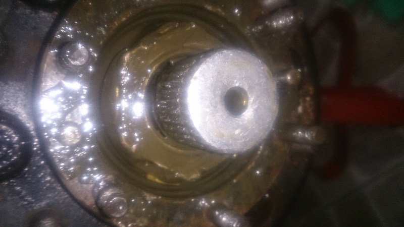

    5º Retire o acoplamento da Roda Livre. As estrias podem estar justas, pode dar uma forçada de leve por trás, ou uma leve pancadinha. CUIDADO PARA NÃO AMASSAR AS ESTRIAS!!

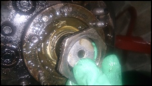

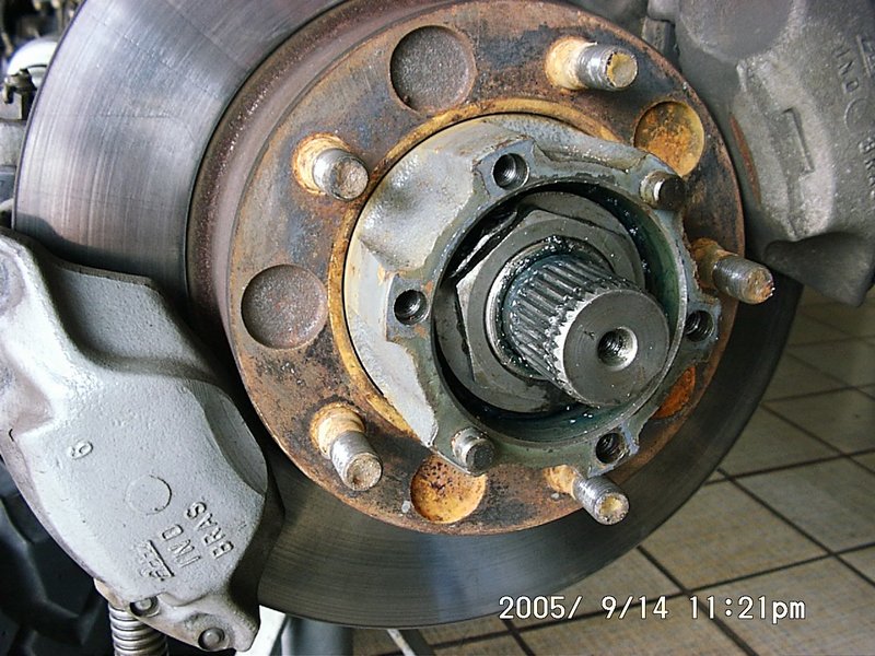

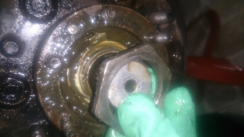

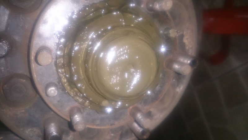

    6º Tire o excesso de graxa velha para poder enxergar as porcas do cubo. Tire a porca externa(contraporca) com ajuda da marreta e talhadeira, ou com o soquete 54mm.
    7º Desamasse as orelhas da arruela trava, ou aranha, e retire-a.
    8º Retire a porca interna da mesma forma que a externa(contraporca) e a arruela de encosto.
    9º Trave o disco de freio e retire o alargador de roda, caso você tenha. Aqui o uso de chave 19mm sextavada faz diferença, porque o torque geralmente é alto e o estriado costuma roçar a cabeça das porcas.
    Retire também a pinça de freio, soltando dois parafusos 19mm que ficam atrás dele, e o disco de freio.
    10º Retire o cubo com cuidado, pois o rolamento externo vai sair e pode cair no chão(se for reaproveitar). Retire o rolamento externo(pequeno).

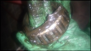

    11º Retire o retentor do cubo e retire o rolamento interno(grande). Pode-se usar uma chave de fenda pra forçar o retentor pra fora, faça uma alavanca por dentro dele.

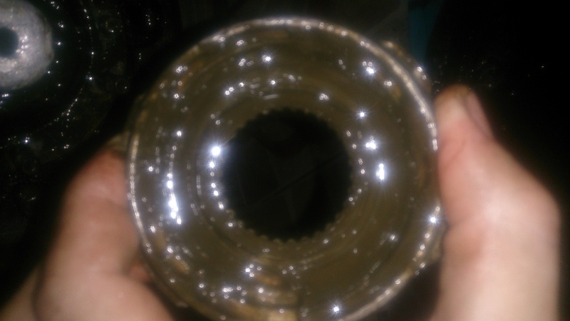

    12º Verifique o estado dos rolamentos e do cubo, limpe-os com solvente. No meu caso, todos estavam travados com terra e com as pistas arranhadas e corroídas.

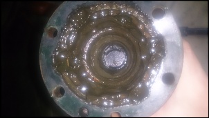

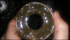

    Agora temos acesso ao munhão e a homocinética. Dá pra perceber que o que era graxa virou lama, né?

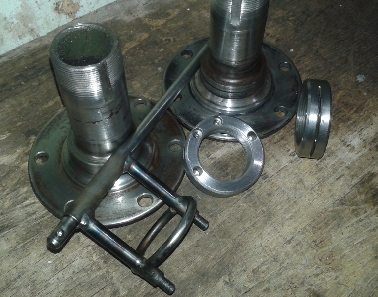

    Uma dica que aprendi de outro trilheiro de F75 que usa eixos de bands. Na dianteira eu não tiro todos aqueles parafusos da manga de eixo, o que eu faço é o seguinte: tiro o braço de direção na parte de cima, (04 parafusos), depois tiro aqueles parafusos do feltro de vedação no outro lado do munhão e "desnuco" o munhão para baixo, resultado: sai o munhão inteiro junto com a manga de eixo, sobrando só a carcaça do diferencial e o semi eixo. E depois de tirado o munhão, dá p ter acesso aos dois rolamentos do munhão, pelo lado oposto da manga de eixo. Poupa de tirar a manga de eixo e aqueles 04 parafusos (polcas 19mm) guias do munhão na parte de baixo, é muito mais rápido.
    Eu uso aquelas porcas de engenharia p travar o cubo de roda, eliminando as duas polcas e aquela estrela que vai no meio, que é um saco ficar dobrando aquelas chapinhas no meio da graxa e depois endireitando quando tem que tirar. A porca de engenharia é travada com dois parafusos alem de 4mm, bem mais prático tb.

    Realmente, é uma opção mais rápida, porém no meu caso, precisava desmontar porque tava tudo muito sujo.. o único inconveniente é que fica ruim trocar o retentor do suporte da pinça de freio.
    Estou pra comprar as porcas de engenharia também.. tu teve algum problema com elas? afrouxaram? abraço!
    Não tive problemas com as porcas de engenharia, pois apertando aqueles dois parafusos chaves alem, ela fica muito firme, mas tb não é um sistema infalível.

    Guilherme obrigado pelas informações.
    Essas porcas de engenharia você mesmo pode mandar um torneiro fazer juntamente com a chave de aperto.
    Tu compras um pedaço de 1045 ou 4340 que são metais com muita dureza, o último a inda é mais resistente.
    Mostre as imagens ao torneiro que ele faz de acordo com a rosca das porca da band.

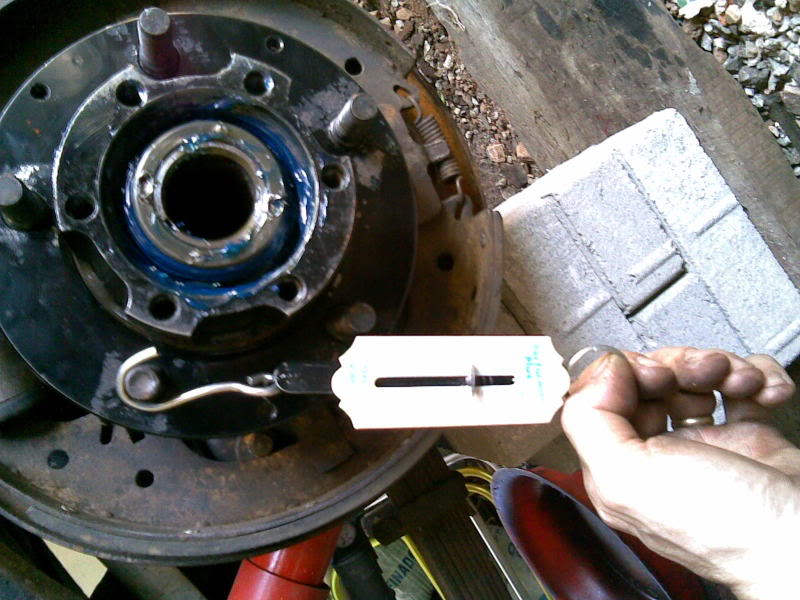

    Moçada tudo bem, vocês sabem informar qual a pré-carga aplicada nos rolamentos dos cubos de roda da band ou torque que é usado nas porcas do mesmo (primeira imagem)?
    Qual o valor aplicado nessa calibragem dos cubo de roda da band (segunda imagem)?
    Pergunto porque já procurei no manual mas, ele śo específica os valores da pré-carga dos rolamentos do munhão e o valor em quilos do mesmo.
    OBS: as imagens são das peças do Willys.
    A turma do Willys criou um tópico a respeito desse assunto mas, como são carros diferentes acredito que não dá para usar os mesmos valores de torques e calibragem.
