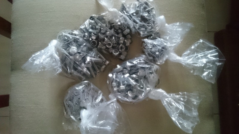

    Pessoal, alguém sabe me dizer quais as medidas dos parafusos da carroceria da Band?
    Vou comprar eles de inox amanha, mas não vou poder passar no meca antes para pegar/ver os parafusos. E tentei dar uma procurada basica mas não encontrei a informação.

    Citação Postado originalmente por Leiom Ver Post
    No fórum dos gringos tem uma lista completa de todos os parafusos da fj40
    Segue o link que numa das páginas tem uma planilha de referência
    Nuts and Bolts | IH8MUD Foru

    Citação Postado originalmente por iquemonteiro Ver Post

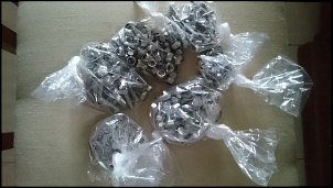

    Obrigado pela dica Iquemonteiro! Conseguir compra-los, e bateu legal com essa lista que você passou.
    Acho que da para começar a fazer algo com estes..
    Os gringos são muito chegados a fazer restaurações completas das fj40 (até os parafusos e porcas eles querem segundo as especificações originais da Toyota). Tirando os motores e alguns pequenos detalhes de acabamento, as FJ40 são mecanicamente idênticas às bands, então muita coisa pode ser reaproveitada (por exemplo, baixei um manual de serviço cheio de fotos no IH8MUD.com | Your Online Toyota Land Cruiser Offroad Resourc que detalha bem sequências de montagem, desmontagem e regulagem dos diversos sistemas da viatura). Isso supre em parte a carência de informações técnicas mais detalhadas aqui nas terras tupiniquins.
    Um enorme problema que temos aqui no Brasil é que as peças são vendidas sem porcas, parafusos, arruelas ou outros itens básicos (lá nos EUA tudo já vem completo). Daí dá-lhe dor de cabeça para substituir peças e tome adaptações que nem sempre funcionam a contento...
    Um abraço!
    Um abraço!
    Realmente são mesmo, o estilo deles é bem diferente do nosso na verdade, ja também acompanhei algumas reformas que eles fazem.
    E esse problema acontece de verdade, acaba atrapalhando um pouco a restauração, de vez em quando temos que nos virar o que da mesmo!!
    Abraço.

    Leiom, boa noite. Onde comprou os parafusos, são de Inox?
    Troller 2016 - DURATORK 3.2
    Toyota Bandeirante 1988 - OM 314 - 4M
    07/05/2014
    Fortaleza/CE
    34
    122
    Citação Postado originalmente por Cenora Ver Post
    Opa Cenora, cara, aqui em fortaleza não tem erro, é Dragao dos Parafusos. Tem varias lojas na cidade!
    Todos os conjuntos de inox, parafuso, arruela e porca auto travante, ou porca parlock que chamam também.
