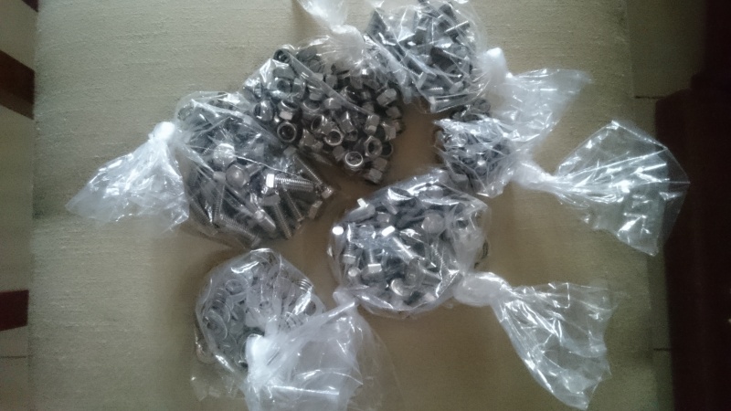

    Pessoal, alguém sabe me dizer quais as medidas dos parafusos da carroceria da Band?
    Vou comprar eles de inox amanha, mas não vou poder passar no meca antes para pegar/ver os parafusos. E tentei dar uma procurada basica mas não encontrei a informação.

    iquemonteiro
    Postado originalmente por Leiom Ver Post
    No fórum dos gringos tem uma lista completa de todos os parafusos da fj40
    Segue o link que numa das páginas tem uma planilha de referência
    Nuts and Bolts | IH8MUD Foru
  • 16/04/2016, 16:23
    Leiom
    1 Anexo(s)
    Postado originalmente por iquemonteiro Ver Post
    Obrigado pela dica Iquemonteiro! Conseguir compra-los, e bateu legal com essa lista que você passou.
    Acho que da para começar a fazer algo com estes..
    http://www.4x4brasil.com.br/forum/at...d=526815&stc=1
  • 16/04/2016, 17:10
    iquemonteiro
    http://www.4x4brasil.com.br/forum/at...a-dsc_0011.jpg
    Os gringos são muito chegados a fazer restaurações completas das fj40 (até os parafusos e porcas eles querem segundo as especificações originais da Toyota). Tirando os motores e alguns pequenos detalhes de acabamento, as FJ40 são mecanicamente idênticas às bands, então muita coisa pode ser reaproveitada (por exemplo, baixei um manual de serviço cheio de fotos no IH8MUD.com | Your Online Toyota Land Cruiser Offroad Resourc que detalha bem sequências de montagem, desmontagem e regulagem dos diversos sistemas da viatura). Isso supre em parte a carência de informações técnicas mais detalhadas aqui nas terras tupiniquins.
    Um enorme problema que temos aqui no Brasil é que as peças são vendidas sem porcas, parafusos, arruelas ou outros itens básicos (lá nos EUA tudo já vem completo). Daí dá-lhe dor de cabeça para substituir peças e tome adaptações que nem sempre funcionam a contento...
    Um abraço!
