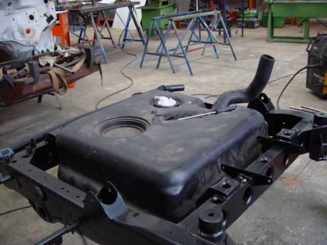

    O correto é que essa tua band tenha uma caixa de 4 marcha + reduzida.
    Mas pelas fotos que aparece do teu chassi a caixa está muito diferente das que eu conheço. Da impressão que adaptaram uma caixa seca para usar com uma reduzida.
    Se você precisar de uma caixa de 4 marcha moderna, tem um cara que vende peças para jeep perto do terminal Siqueira ao lado da Logos. Ele tem uma para vender.
    O taque da CLA você encontra na loja Incerol perto do colégio sete de Setembro, no centro.
    Uma dúvida: Vai usar o tanque no local original ou no local que fica o estepe.?
    Caso vá usar o tanque no local do estepe, tem uma opção melhor e mais enconta que o da CLA. Que è o tanque da D20.
    É mais barato e tem capacidade bem maior que o da CLA 80L contra 90L D20.
    Para ficar o casamento perfeito compre junto com o tanque a bomba da D20
    O tanque e bomba da D20 você encontra na loja Bezerra de Oliveira, procure o vendedor Pedro Simão que ele resolve.
    Eu uso essa configuração na minha.
    Algumas imagens do tanque da D20 para ajudar.
    http://www.4x4brasil.com.br/forum/at...20-da-bepo.jpghttp://www.4x4brasil.com.br/forum/at...d=526244&stc=1

    Fala Rodrigo, boa noite. Gostei muito do projeto do tanque. A minha tem um adaptado na traseira, mas fica apoiado no assoalho, o que faz perder um espaço na cabine além de elevar o banco traseiro. Depois você poderia me ajudar nesta correção. Tenho que marcar com você um papo para você olhar a Band. Abraço.

    Muito provavelmente colocaria no lugar do tanque original, vou ligar pra Imcerol ver se eles estão com o tanque. Esse tanque da D20 ficou realmente muito bom, é muito mais difícil de adaptar ele?
