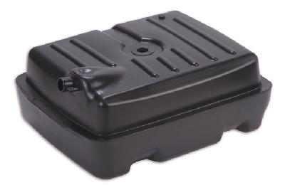

    E em relação ao tanque de combustível de plástico, existe alguma vantagem do tanque da CLA sobre o da tração mania ou vice e versa?

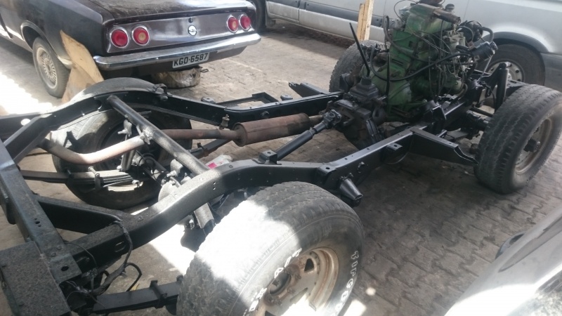

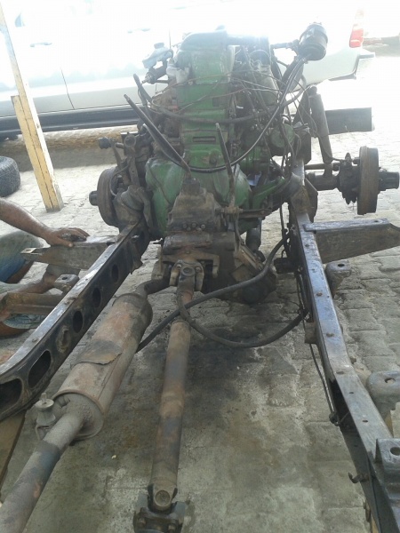

    O correto é que essa tua band tenha uma caixa de 4 marcha + reduzida.
    Mas pelas fotos que aparece do teu chassi a caixa está muito diferente das que eu conheço. Da impressão que adaptaram uma caixa seca para usar com uma reduzida.

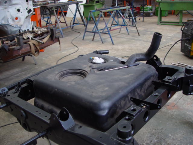

    O taque da CLA você encontra na loja Incerol perto do colégio sete de Setembro, no centro.
    Uma dúvida: Vai usar o tanque no local original ou no local que fica o estepe.?
    Caso vá usar o tanque no local do estepe, tem uma opção melhor e mais enconta que o da CLA. Que è o tanque da D20.
    É mais barato e tem capacidade bem maior que o da CLA 80L contra 90L D20.
    Para ficar o casamento perfeito compre junto com o tanque a bomba da D20
    O tanque e bomba da D20 você encontra na loja Bezerra de Oliveira, procure o vendedor Pedro Simão que ele resolve.
    Eu uso essa configuração na minha.
    Algumas imagens do tanque da D20 para ajudar.

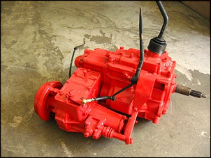

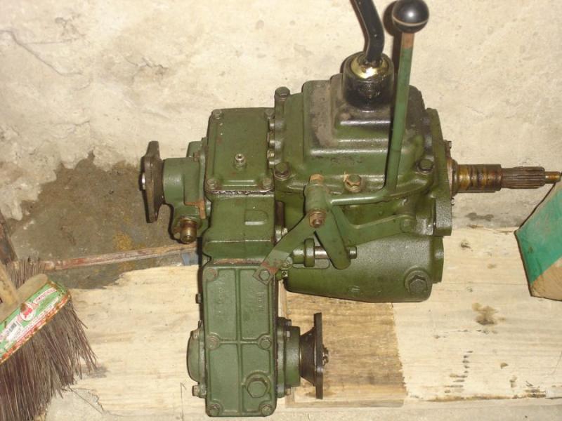

    Veja as caixas de marchar para para fazer uma comparação.
    caixa verde seca, caixa vermelha sincronizada.
    Pelo visto a caixa que está na tua band é essa verde seca, da para perceber o cardã atravessado por que o diferencial é moderno com bola centralizada para uma das laterais. Na caixa sincronizada o eixo do cardã fica em linha reta para acoplar no diferencial.

    Obrigado Denise, mas justamente, essas informações não estão batendo com o que eu tenho, tenho quase certeza que a minha possui a caixa seca, pelo pouco que dirigi ela parecia bem bem curta mesmo a primeira, e também pelas fotos como o Rodrigo abaixo mencionou parece mesmo a caixa seca.
    E não sei não, para mim meu diferencial traseiro parece bem centralizado, o que você acha?

    Isso que você notou foi justamente o motivo para levantar essa questão, também acho que a caixa que tenho é a seca, pelo visual dela, mas não entendo porque alguém trocaria a sincronizada original pela seca.
    Mas aí como ficaria, com a caixa seca + reduzida, ou somente a caixa seca? A t-case da band é junto com a caixa de transferência? Na minha Tracker são caixas independentes.
    Muito provavelmente colocaria no lugar do tanque original, vou ligar pra Imcerol ver se eles estão com o tanque. Esse tanque da D20 ficou realmente muito bom, é muito mais difícil de adaptar ele?

    As fotos não são bem claras. Pela primeira foto não parece estar deslocado, mas pela segunda parece estar sim. De qqr forma não é aconselhável usar assim, ou fica com tudo da seca, ou com tudo da sincronizada (beeeeem melhor), caso contrário o cardã trabalha forçado.
    Com certeza, eu sei disso, tenho que analisar direito quando eu voltar lá, não pude ir la nesse último final de semana, e no outro eu viajei, é osso! Da noite pro dia eu fiquei com essa dúvida e estou compartilhando com vocês.
    Não faz sentido trocar pela seca e deixar o cardã deste jeito, a não ser que o dono antigo quebrou a sincronizada e colocou a seca por ser mais barata mesmo. Sei lá..
