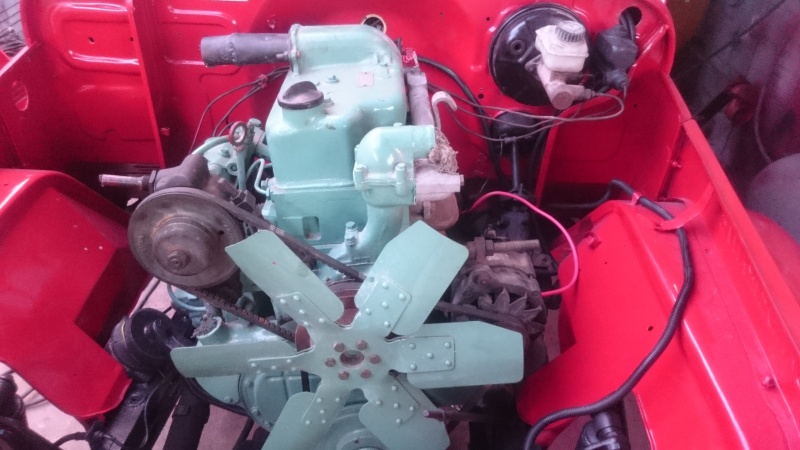

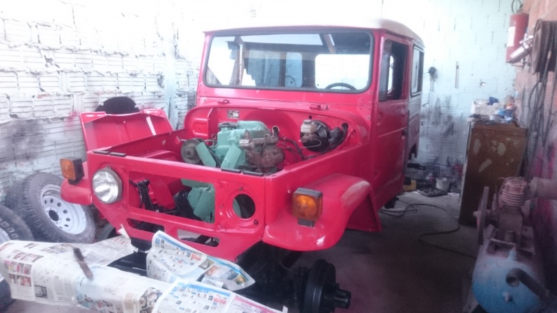

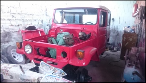

    Instalação elétrica terminaremos nessa segunda ou terça, logo no final dessa semana ou da próxima já colocaremos a Band para rodar e encaminhar para a o trabalho de tapeçaria.
    Algumas fotos do andamento, estamos dando os últimos retoques na pintura, remontando a mecânica, instalação elétrica, pintando as rodas e já recebi o snorkel também.

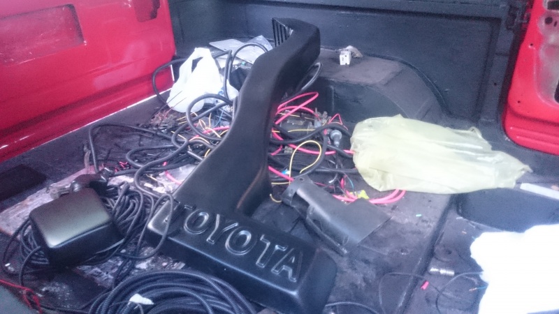

    Faltou a do snorkel

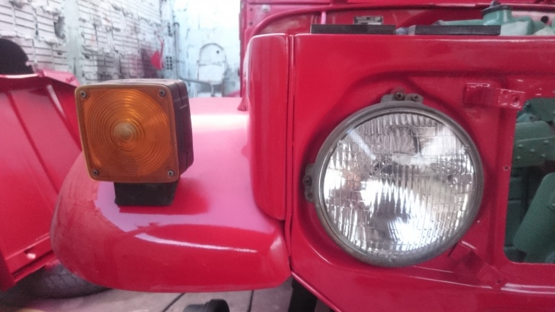

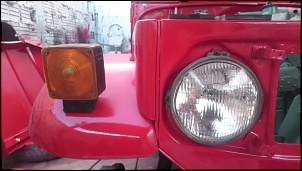

    Pessoal, estou com um dos meus faróis redondos dianteiros com a lente bem quebrada, e já vi que eles não são tão faceis de encontrar, e ele é daquele tipo todo ¨selado¨.
    Existe algum de outro carro que seja possível utilizar? Teve um vendedor que comentou em farol do fusca, mas não soube dar muita certeza.

    Os faróis são Sealed Beam, comuns a vários carros. Tem 180mm de diâmetro. Fusca, Opala, Chevette, Corcel, Willys, tudo usa o mesmo farol redondo da Band, e custa barato, menos de 50 reais algumas marcas.
    Abraço e acompanhando.

    Citação Postado originalmente por Diogo_Vargas Ver Post
    Valeu pela info Diogo!

    Jeion,
    vc encontra esses farois nesses sites:
    TRAÇÃO MANIA - PEÇAS PARA TOYOTA BANDEIRANTE, HILUX, WILLYS E L200 ou
    tropa4X4.com.br.
    O dois mandam por correio ou transportadora. Um fica em Nova Friburgo/Rio de Janeiro e o outro em Sampa.
    As mantas termicas para a parede de fogo (interno e externo-cofre do motor), vc encontra em casa de material de construção e a colocação é por cola de contato e repite ou parafuso. Do jeito que tá na lata, pelas fotos o momento é agora de instalar. No teto e laterai de porta o melhor é os termicos a base de polietireno com folha de aluminio .
