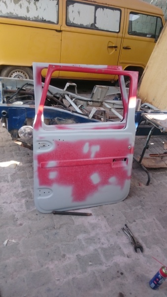

    Mais algumas fotos, ja começando a preparar para a pintura:
    Miniaturas de Anexos Miniaturas de Anexos -2016.01.09-2-.jpg   -2016.01.09-4-.jpg   -2016.02.13-1-.jpg   -2016.02.13-2-.jpg
