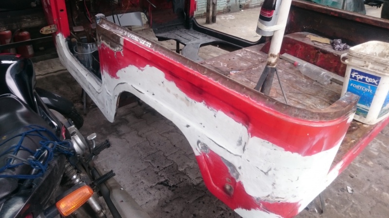

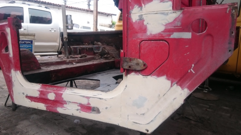

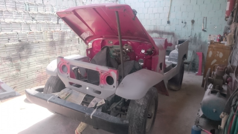

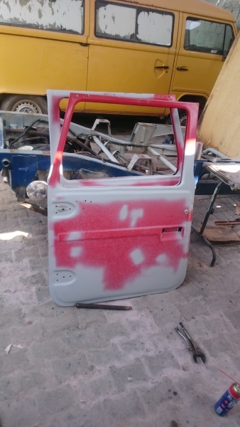

    4 Anexo(s)
    Mais algumas fotos, ja começando a preparar para a pintura:
    http://www.4x4brasil.com.br/forum/at...d=525364&stc=1http://www.4x4brasil.com.br/forum/at...d=525365&stc=1
    http://www.4x4brasil.com.br/forum/at...d=525366&stc=1http://www.4x4brasil.com.br/forum/at...d=525367&stc=1
