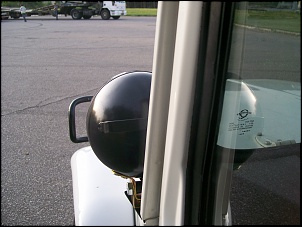

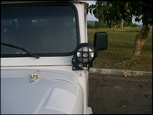

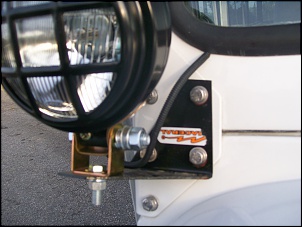

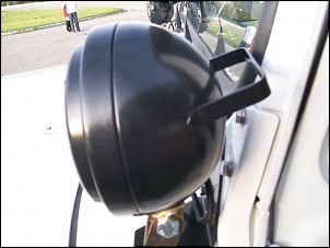

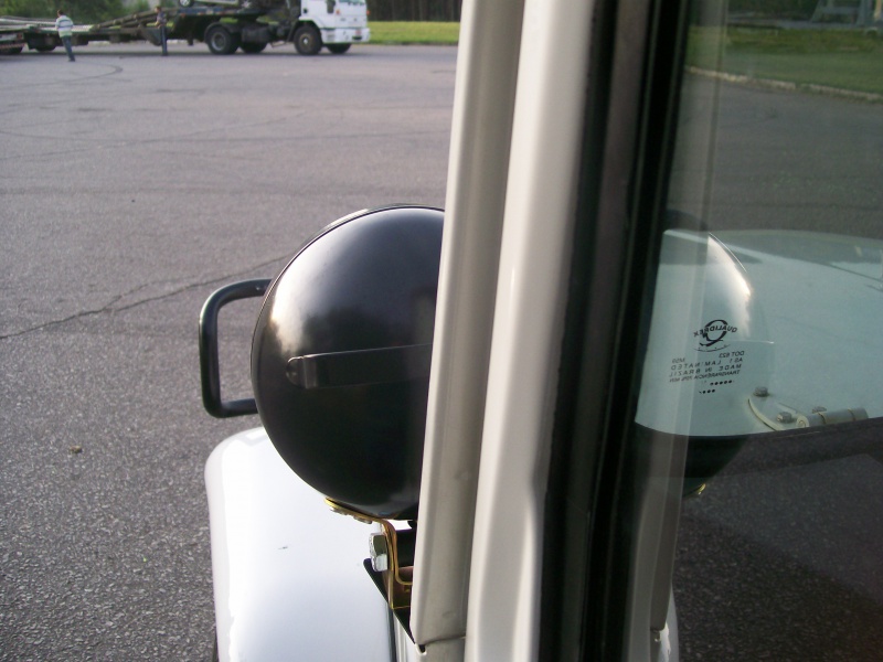

    Bom dia Denise,
    Tirei as fotos do farol de milha instalado no parabrisa do meu Jeep. Acho que dá para ter uma idéia.
    Miniaturas de Anexos Miniaturas de Anexos -103_1884.jpg   -103_1885.jpg   -103_1886.jpg   -103_1887.jpg   -103_1890.jpg   -103_1891.jpg   -103_1892.jpg   -103_1893.jpg   -103_1894.jpg
