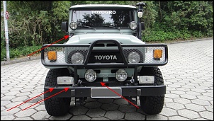

    Usuário Avatar de Luiz Alexandre
    01/06/2006
    148
    Denise...
    Eu coloquei um outro fixador superior do parachoque... e fiz apenas dois furos no parachoque... aproveitei o furo que já existe e prendi o novo suporte junto ao que já existe... e coloquei um par de farol de neblina...
    TRAÇÃO MANIA - PEÇAS PARA TOYOTA BANDEIRANTE, HILUX, WILLYS E L200 : FIXADOR SUPERIOR PARACHOQUE TOYOTA BANDEIRANTE
    Coloquei uma barra entre as longarinas e coloquei um par de farol de milha... direcionados para frente...
    Coloquei o suporte de farol no quadro de para brisa... e coloquei um par de farol de milha... direcionado para fora... facilitando a visão periférica... Não lembro onde comprei os suportes...
    E coloquei apenas um farol na traseira... para dar ré nas trilhas... mas estou já pensando em colocar mais um... hehehe...
