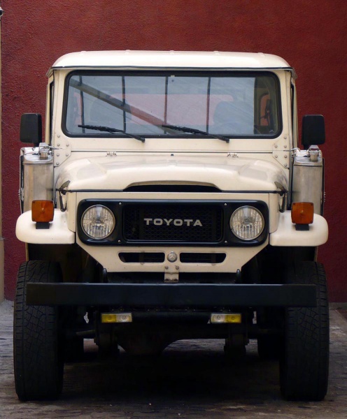

    Denise, em algumas épocas do ano a serra de Petrópolis tem muita neblina, e a noite fica perigoso em algumas situações. Instalei faróis de neblina retangulares que tem duas lâmpadas de 55W cada e uma divisão com amarelo apontado para as laterais e branco para a frente. Eles ficam ligeiramente apontados para baixo e para fora, porque numa situação de neblina pesada você segue olhando a faixa pintada na lateral da estrada. Quando eu acendo eles a noite, apago o farol normal e a lanterna e sigo apenas com eles apontando para o chão. São faróis baratos e simples que eu instalei na parte de baixo dos paralamas dianteiros. Pode não ser uma posição ideal, mas eles funcionam na hora do vamos-ver. São certamente melhores que nada.
    Abraço;
    Chico

    Só acho que embaixo do para-choque fica muito vulnerável. Não faço trilha mas, no sítio, há situações como entrar num campo com vegetação alta, por exemplo e outras tantas que vão arrancar eles rapidinho. Mas gostei deles, são bem bolados. Dê detalhes: marca, onde comprar, etc.

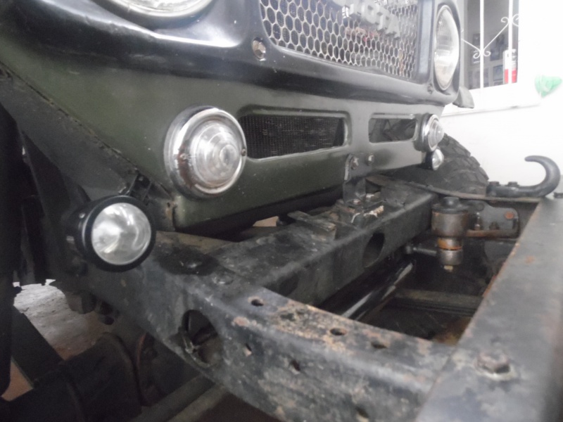

    Insatisfeito com o rendimento dos faróis originais sealed beam, resolvi instalar faróis auxiliares abaixo das sinaleiras acomodando-as de uma maneira que não houvesse (grandes) riscos de danos ou necessidade de adaptar/construir suportes. Então, retirei um dos parafusos da máscara (de cada lado) da Band e instalei os suportes "U" que acompanham os faróis de milha. Um pequeno orifício foi feito para permitir a passagem da fiação. O tive um ÓTIMO resultado e com um baixo custo.

    Ficou bem discreto e manteve o visual limpo. Mas me tira uma dúvida. O para-choque logo à frente não atrapalha o facho de luz deles? E de que marca e modelo ele são?
