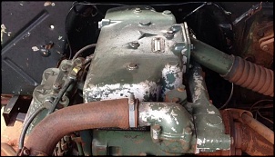

    Motor estava a venda no M Livre. Alguem sabe em que veiculo esse modelo de tampa de cabeçote circulou por aqui?
  • #65
    01/08/2012
    Flores da Cunha/RS
    5,479
    Agradecimentos: 188
    Que eu me lembre, nunca vi essa tampa em motores MB por aqui. Deve ter vindo em um motor importado.

    É a mesma do 314A da foto do meu post anterior ? Deve ter sido usado em trator ou gerador.
