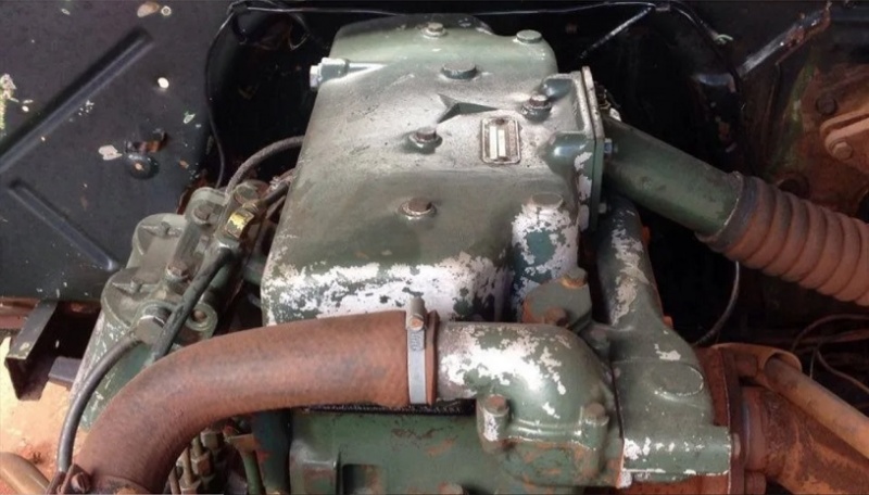

    Motor estava a venda no M Livre. Alguem sabe em que veiculo esse modelo de tampa de cabeçote circulou por aqui?
    Anexo 573914
  • 04/08/2020, 17:58
    Sergio c
    Que eu me lembre, nunca vi essa tampa em motores MB por aqui. Deve ter vindo em um motor importado.
    Postado originalmente por Fernando51 Ver Post
    Anexo 573914
  • 04/08/2020, 18:01
    Fernando51
    É a mesma do 314A da foto do meu post anterior ? Deve ter sido usado em trator ou gerador.
