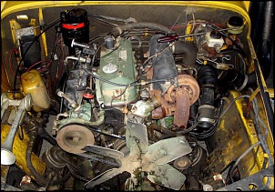

    Oi Glauco
    Os motores do MB-912 (OM 364-A) e o do MB-914 (OM 364-LA) são basicamente o mesmo motor, a diferença é que o 364-LA tem um intercooler Garrett e o OM 364-A não tem intercooler. São ambos excelentes motores O 364-A tem 122 hp e o 364-LA tem 144 hp por conta do intercooler. Também existe o 364-LA do MB-710, mas esse motor, a pesar da mesma denominação só tem 115 hp.
    Tenho um 364-A 'transformado' no 364-LA com a introdução do intercooler original Garett e acho que é uma excelente opção para o Bandeirante. O meu Bandeirante é o modelo '89 e também troquei o o 314 pelo 364. A diferença é bastante grande em todos os sentidos. Inclusive é um motor muito econômico, e relativamente silencioso quando comparado com o 314. O giro máximo dele é apenas 2.600 RPM, ou seja é um motor com muito torque e muita força. Anexei duas fotos, antes e depois do intercooler.
    Abraço;
    Chico

    UPGRADE no Motor OM-314-01-om364-.jpgEu comprei o meu motor à base de troca, paguei R$ 5.000, mas, antes de instalar, decidi reformar o motor inteiro, intercooler, coletor de admissão, e uma bando de miudezas. e isso acabou elevando o custo total para quase 12 mil. O motor estava muito detonado quando eu comprei, portanto resolvi investir e fazer a coisa por completo. Anexei uma foto do 'antes'
    Não faço idéia do preço de um motor desses hoje, e a condição de cada um influencia no valor. Levando-se em consideração que o motor levava bastante peso no caminhão, mais as adaptações de carter (para o cardan dianteiro) e um monte de outras coisinhas, é difícil chutar um valor justo.

    Francisco,
    Que capricho esse cofre. Parabéns.
    Obrigado Hercilio
    Deu muito trabalho, foi um investimento e tanto, mas não me arrependo de nada. E ainda tem muita coisa na minha lista de coisas pra fazer no futuro. A base está pronta, agora faltam alguns ajustes. É o lado divertido de se ter um Bandeirante. É um LEGO gigante em que a gente vai botando pecinha por pecinha até ficar do jeito que a gente gosta. E depois pode trocar as pecinhas por outras mais interessantes.
    E eu, que jurava que nunca trocaria as rodas originais do Bandeirante, dei de cara com as rodas de ferro do Engesa que são parecidas com as do TB mas tem seis aberturas, e agora estou a caça de meia dúzia delas.
    E o divertimento não acaba nunca.
    abraço;
    Chico
