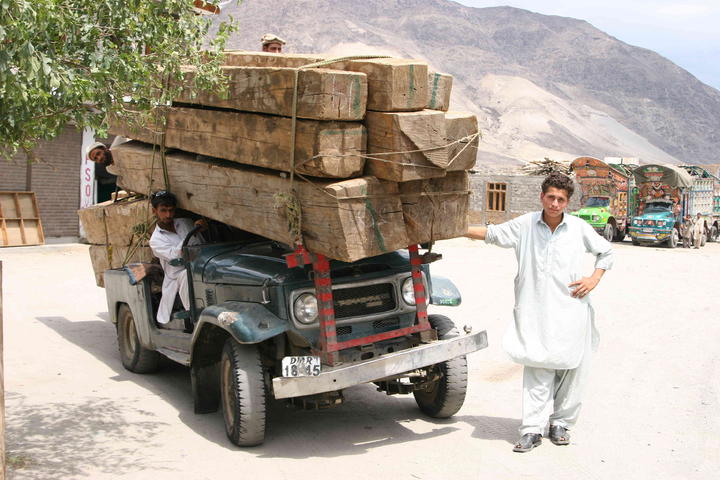

    Uma prova de que o eixo das band`s aguentam o trabalho pesado...
    Qual eixo mais forte, e que pode ser colocado na Bandeirante?-carregando-peso.jpg
