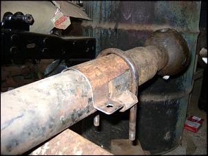

    alguem já colocou o amortecedor da linha volks no eixo dianteiro das rurais e pickup traçadas. pois colocado na barra e no chassis são quase todos, mas no proprio eixo eu fiz./ assim, soltando os grampos de mola do lado esquerdo, faz um suporte e coloca entre o grampo e o eixo com um olhal e um parafuso para o amortecedor para o lado da bola, e uma braçadeira destas de colocar espelho retrovisor em bicicletas, só refurar o furo para 10 mm, e fazer a ajustagem do mesmo. tá pronto. o suporte é uma chapa arredondada com um reforço no lugar do parafuso. alguem já o fez ?

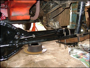

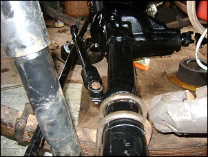

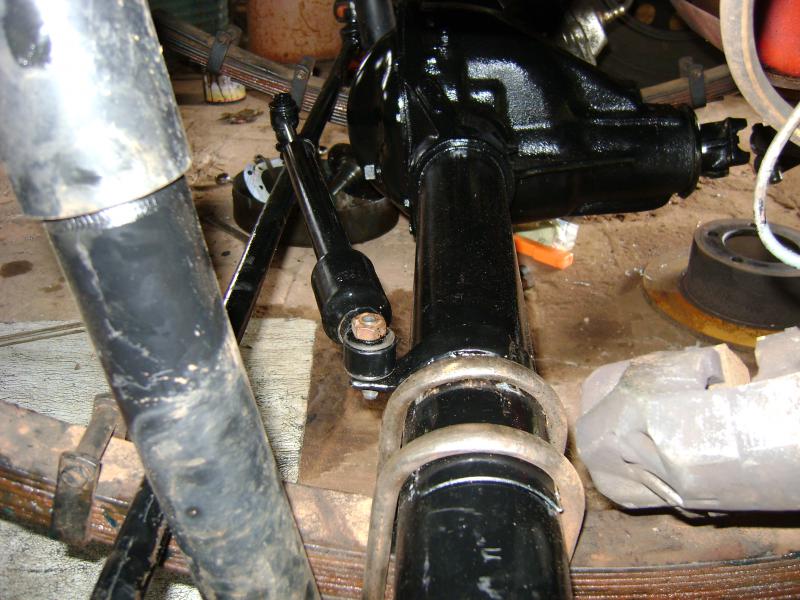

    segue fotos do amortecedor colocado no eixo e não no chassis. não tem balanço entre o eixo e chassis, ficando mais confortavel a direção. pelas fotos é facil a adaptação

    Ficou legal a adaptação Antônio mas eu faria uma observação somente qto ao amortecedor que vc utilizou.Esquece esse da Kombi que não presta nem nela e coloca outro mais resistente como o da toyota bandeirantes ou D20 aí sim fica um serviço de primeira!

    então roger, este amortecedor se não me engano é da variant.
    O meu amortecedor tá preso no eixo tbm, mas achei que todos eram assim... Agora faz sentido, pois realmente no chassi deve inclusive diminuir a vida útil do mesmo.

    O amortecedor preso ao eixo e à barra que liga roda a roda tem melhor eficiência uma vez que absorve os impactos diretamente na "fonte". Qdo preso ao chassi, não está errado se bem instalado mas pode perder em eficiência se houver folgas nos elementos mais próximos ao amortecedor como terminais, cx direção etc..
    Citação Postado originalmente por Tchê 4x4 Ver Post
    Amigo, vc poderia me dizer de qual veiculo é esse disco de freio que aparece logo abaixo do eixo na segunda foto? Ou se pertence a algum desses Kits vendidos em algumas lojas.

    oi. Zé Renato.. bom observador, é um disco do sbd. aliás é possivel colacar da f 1000 de 91 em diante, só precisa tornear o cubo, adaptar o suporte e colocar pinças da s 10. fica bom.f é que o disco da f 1000 muito grosso. a pinça da kombi ou santana não cabe nele, mas fica 10.

    Esse amortecedor que vc ultilizou é da Variant, sabe dizer se é o mesmo da Kombi?
