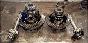

    comparação da caixa satelite e diferencial do dana 44 x dana 60:
    Miniaturas de Anexos Miniaturas de Anexos Qual eixo mais forte, e que pode ser colocado na Bandeirante?-60vs44carrier.jpg
    Qual eixo mais forte, e que pode ser colocado na Bandeirante? Imagens Anexas Qual eixo mais forte, e que pode ser colocado na Bandeirante?-dif-44-x-60.jpg
