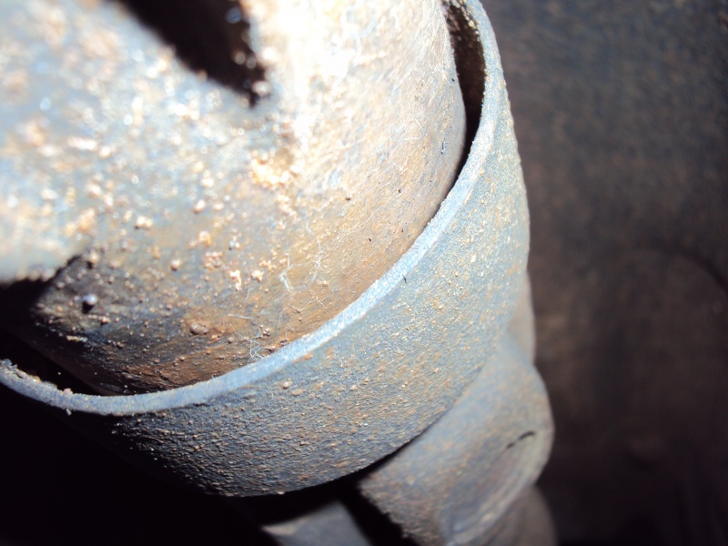

  • 20/09/2013, 07:29
    BTMEC
    2 Anexo(s)
    Calço do Cardan
    olá pessoal, fiz o lift no meu Vitara a um tempo atrás e não havia colocado o calço do cardan, então ontem decidi colocar e tirar umas fotos, a primeira sem o calço e a segunda com calço.
    Anexo 431581 Anexo 431582
    Meu Vitara é o 5P.
    Att.
  • 20/09/2013, 09:24
    Augusto Schimidt
    Postado originalmente por BTMEC Ver Post
    Calço do Cardan
    Meu Vitara é o 5P.
    Att.
    BTMEC,
    confirmando, as fotos são do cardan traseiro, certo?
    Qual a espessura do calço que vc usou?
    Vc fez ou comprou pronto? Quanto custou e onde comprou, se for o caso?
    Consegue tirar uma foto do calço?
    Abraço.
  • 20/09/2013, 11:09
    BTMEC
    1 Anexo(s)
    Postado originalmente por Augusto Schimidt Ver Post
    BTMEC,
    Abraço.
    Augusto,
    segue a foto do KIT completo comprado na Alternativa 4x4.
    Anexo 431652
    o calço do cardan (traseiro) tem aproximadamente 15mm de espessura.
    Valeu
