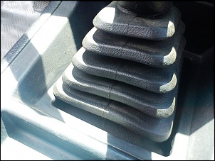

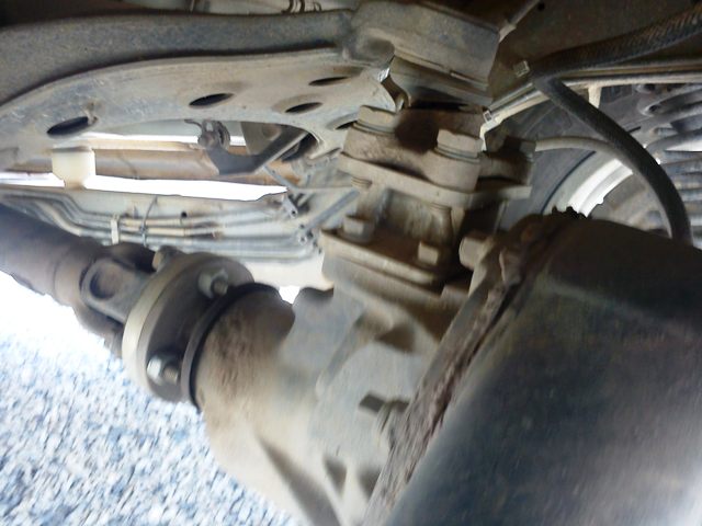

    Quanto as alavancas da 4x4 e da marcha, tem solução melhor do que soldar, eu fiz um prologandor no torno, rosca numa ponta e rosca na outra, ou seja, tudo reversível. Na alavanca da marcha, se você tirar a coifa de acabamento e deixar ela solta dentro do acabamento em plástico ele já vai engatar a 2a e 4a, mas para ficar 100% você tira a alavanca e leve numa prensa para mudar um pouco a curvatura da alavanca, assim ela engatar a 2a e 4a sem problemas.
    Um detalhe, dá uma conferida no calço da bandeja traseira se não está trabalhando forçada e veja como está o cardã traseiro, é aconselhável colocar o espaçador.

    Segue uma foto do prolongador da alavanca 4x4, foto da coifa cx marcha e to calço bandeja traseria com o espaçador do cardã.
