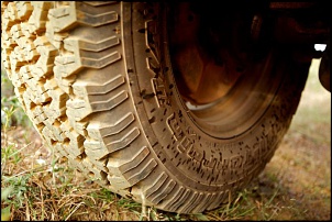

    Então, tava rodando no interior do Goyaz com o 4x4 acionado e, ao parar para abrir uma porteira, notei pingos de oleo na parte interna dos pneus dianteiros ... Fui conferir e descobri o vazamento que aparece ai nas fotos. É na saida do diferencial dianteiro perto da cruzeta. Não é uma quantidade grande de oleo mas fiquei meio cabrero. Desliguei a tração na hora e segui.
    Que acham?? Dá pra seguir rodando mais uns 600km assim (nem que seja em 4x2 mesmo ... ) Ou desisto da empreitada (Cavalcante, Alto Paraiso, São Jorge, GO) e volto pra Brasilia ? Estou a 250km do Makoto!

    Você pode rodar sem tração, mas olhe o nível do óleo para não deixar seco.

    Da uma olhada no suspiro do diferencial se não esta trancado, o óleo esquenta da pressão e vaza no retentor. se não é retentor na certa. completa o nivel e continua ehehhe

    Então tá. Vou seguir viagem observando o vazamento e assim que achar um posto com GL-5 completo o diferencial. Valeu.

    Encostei o jipe pra conferir o oleo do diferencial e o nivel estava bom, óleo limpo.... Deixei quieto mas deu pra ver claramente na rampa que o problema é num retentor.

    Pode ser suspiro entupido, retentor, e o acento da flange gasto.

    Levei a viatura no Makoto hoje. É retentor mesmo.
